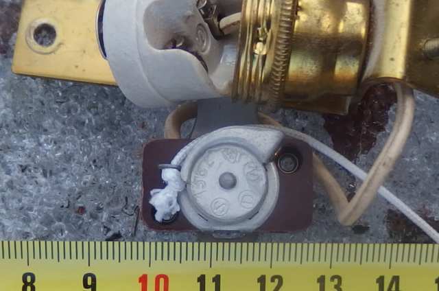

En kund har två st belysningar på var sida om hallspegeln och dessa är original från när huset byggdes i början på 60-talet, tror jag.
Ett lite speciellt hus, med lite arkitektoniska kvalitéer och mycket är bevarat i original så jag gick igång direkt på detta uppdrag, självklart måste dessa armaturer bevaras till eftervärlden. (tyvärr glömde jag att ta en bild på hela armaturen).

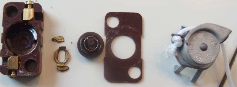

Men en av dessa gick sönder för kunden, det är en dragbrytare med en liten tråd avslutad med en mässingkula för att tända/släcka. Och det var denna dragbrytare som gått sönder, kunde jag snabbt konstatera.
Ena bilden visar demonterad brytare, där syns det att en vinge på mässingblecket gått av.
Så nu är min fråga om någon vet om just denna dragbrytare fortfarande kan gå att få tag på någonstans.
Eller någon annan brytare som man kan sno en sådan där mässingbit ifrån.
Jag tog med mig brytaren, så jag kan fixa hur mycket mått och bilder som helst, det är bara att be om det.

Ja skulle du ha samma modell, eller åtminstone samma mått och utförande så vore det ju jättetrevligt att kunna få lägga vantarna på en sådan. :)
Vill du att jag mäter upp lite mått och så, mer exakt?
Bakelitkroppen på denna är 28x15x7 mm och cc-avståndet mellan fästhålen ca 21-22mm
