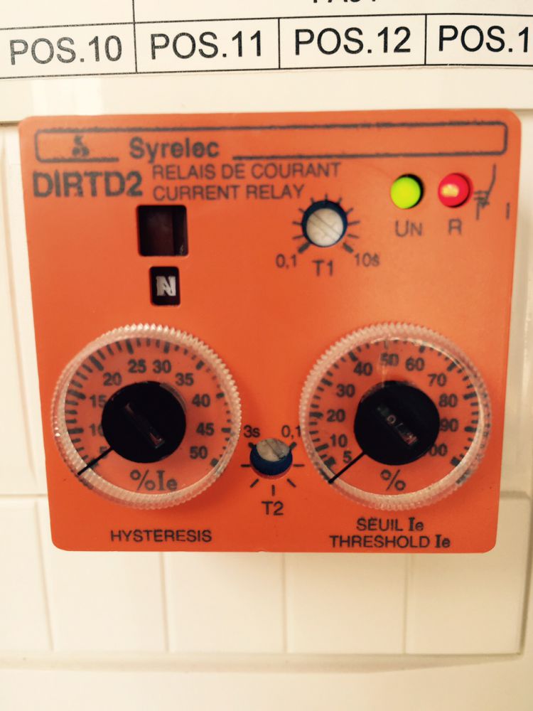

Någon som är duktig på hur syrelec dirtd2 fungerar?
Anläggning ser ut på följa de sätt. Ett led hinderljus monterat på en högmast drar 0.2A vi ny installation.
Om 3år drar den 0,05. Då ska ett larm skickas som säger att armaturen måste bytas.
Idags läget sitter en syrelec dirtd2 installerad som övervakare. Men förstår ej rikigt funktionen på denna analoga övervakare.
Har tidigare installerat övervakare som man kalibrerar vi varje ny insyallation av armatur, för att se när det drar längre A.
Något tips på att kontrollera att övervakaren fungerar korrekt samt hur vreden funkar?
Se bild

Vänstra vredet är för Den lasten man förväntar sig ha .Tex 5A.Den högra är när den ska varna när lasten är tex bara 3A. I detta fallet så står bägge två nästan i bott. Antar jag?
Hur man testar?
nja.. bara vrida upp Larmvärdet till höger och se vad som händer .. xD

Okej då är jag med, Då borde man igentligen haft ett relä med mindre decimaler tex 0,01 -> 2A med tanke på att LED armaturen endast drar runt 0,2A.
Joo bägge står i botten nästan då det ska mäta så pass lite ström, hade varit smidigare om det var 5A till 3A.
Vad betyder T1 & T2
varför går vred 1 till 50 och vred 2 går till 100
Låter mycker att det skulle vara Ampere på vred skalan? är du hundra på det? vilken maskin drar så mycket att man behöver upp till 50A. står ju ett % tecken

www.crouzet-usa.com/PDF/Obsolete/IRT2.pdf
Enligt denna borde det vara högervred som bestämmer ampere styrkan. Vänster vred 5-50% under belastningen så larmar den.
