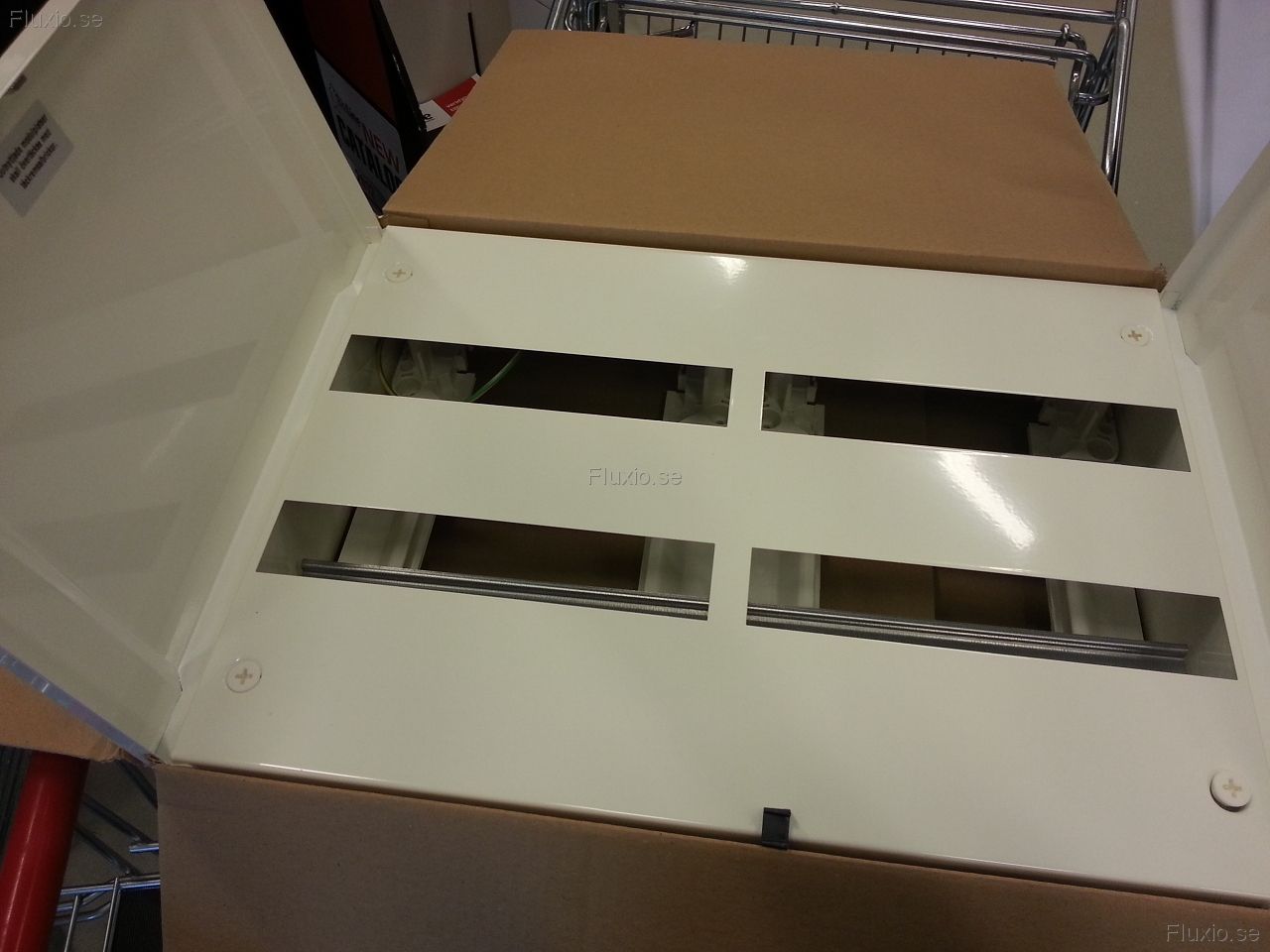

20 aug 2014 06:00 #10 av Ronnie Lidström
Detta är fortfarande ett gissel...
Jag har hittat en central från Schneider som är bra. 24 moduler breda 1-6 rader. Snabbanslutning för noll/jord.
En stor nackdel dock är att INGEN grossist har den i sitt lager! Måste alltså beställas från Schneider varje gång vilket tar minst tre dagar ofta längre. Men om alla börjar beställa den kanske grossisterna plockar in den i ordinarie lager :stubben:
E: 2236394-9
Följande användare sa tack: Mats Persson
