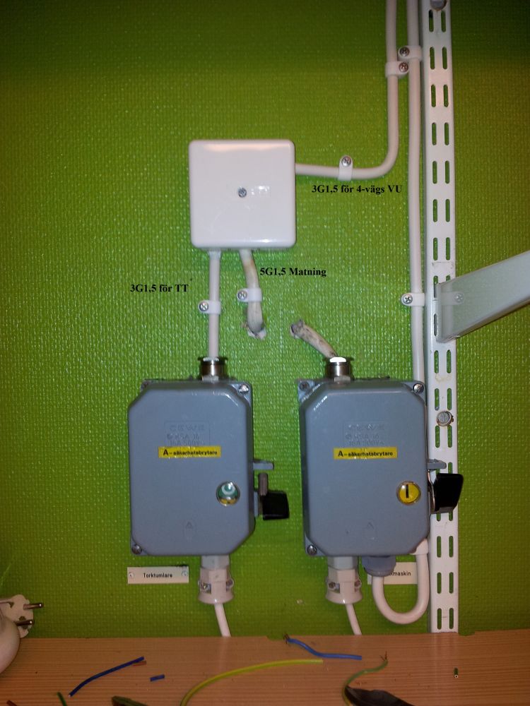

Hade lite frågor ang installation:
Det är draget en trefasgrupp till en säkerhetsbrytare för en torktumlare men man använder bara ena fasen. Då undrar jag, får jag koppla in ett fyrvägsuttag på "primärsidan" av brytaren? alltså inkommande?
(så att man inte behöver oroa sig att någon slår av den)
OM jag får göra så, undrar jag även om det då har någon betydelse att det är datorer som ska kopplas in i uttaget, om de kommer skadas eftersom TT kommer gå på ena fasen och datorerna på en annan med gemensam nolla?
Tack på förhand
Mvh Farre
11 apr 2012 15:55 #2 av Patrik Hedlund
Ja, det är inga problem, men jag hade nog velat riva säkerhetsbrytaren och sätta en dosa i stället. Monterat ett uttag för TT och gjort uppdelningen för faserna i dosan i stället. Kopplar du nollan med omsorg så är det ingen fara.

Det du däremot inte bör göra (enligt en del får göra) är att dela upp ett 4-vägsuttag på 2st faser, men jag antar att du bara tänkte använda 1 fas till uttaget. Du kan ju även låta brytaren sitta kvar, men sätta en dosa före och bara gå in med 1 fas i brytaren.
11 apr 2012 16:20 #4 av Farre
Tack för svaret
Ville också dosa av det men dom ville så gärna ha brytaren eftersom de ville bryta strömmen när de inte använder maskinen. TT kopplas in direkt i säkerhetsbrytaren så uttag till den behövs inte och till sist hur kopplar man med omsorg?:P

Precis som ni tror, så är det en nödlösning. Måste bli klar med skiten och blir stressad då det inte går att ta allt för mycket tid.
I all hast råka jag göra en tavla när ja drog fram matningen till uttaget (råka dra från en dosa där massa tändtrådar till bel samlas och går vidare, trodde det va en dosa med fast fas):smack:
Så det enda som går att dra ifrån nu är just den här säkerhetsbrytare som sitter vägg i vägg med rummet som datorerna ska stå i.
Håller med om att det kan vara onödigt att "förstöra" en trefasgrupp men det sitter ytterligare en säkerhetsbrytare bredvid den här som också matas med 3faser men bara 1 används och troligtvis kommer det inte komma nåt mer just där inne.
Blir till att försöka dosa av det alt gå in direkt i brytaren imorgon.

Det finns två säkerhetsbrytare med trefas, den ena för TM och den andra för TT. Jag skulle ha flyttat över TT till den andra säkerhetsbrytaren (då kan de även fortsättningsvis bryta strömmen till maskinerna) och dosat den andra och lagt datorerna på den. Skrivit om gruppförteckningen.
