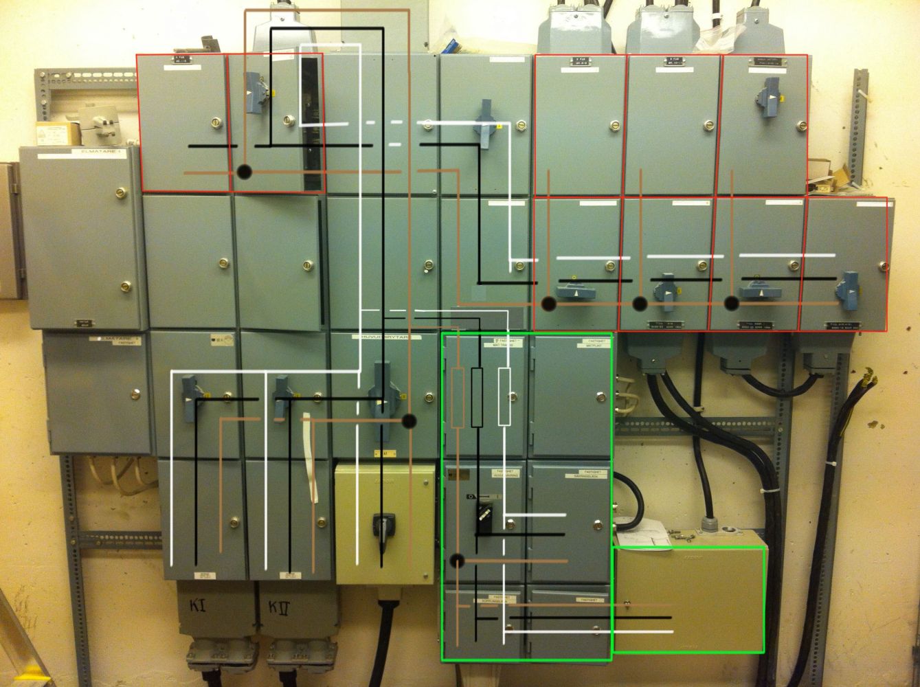

29 nov 2011 19:18 #12 av Rikard Ågren
Hur skulle ni döpa lådorna en sån här anläggning då?
K1 och K2 är inkommande. Rödmarkerat är ett mätområde, grönt ett annat. Den nya huvudbrytaren går till en annan undercentral
29 nov 2011 20:26 #13 av Patrik Hedlund
Inte den blekaste! Jag har knappt varit in i en sån där central...
29 nov 2011 20:27 #14 av Tobias Karlsson
Jag brukar bara skriva på inkommande, så för min del är det simpelt... =D
29 nov 2011 20:33 #15 av Rikard Ågren
Jag antar att allt efter den gamla huvudbrytaren heter A1 och den nya får heta B1
Men finns det något system för att märka upp lådorna? Kanske med bokstäver bara? A1 Låda A, B, C, D etc
30 nov 2011 14:11 #16 av Peder Myrne
Svar från Peder Myrne i ämnet Döpning av centraler?
Jag brukar bara sätta en märkning med löpande gruppnummer på locken. T.ex. 1:a lådan längst upp till vänster innehåller de sex första grupperna och märks då med F1..F6, nästa låda till höger innehåller bara grupp nr.7 och märks då med F7.
