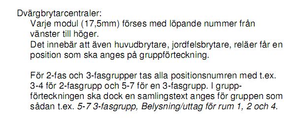

23 apr 2013 13:07 #44 av Ronnie Lidström
Nu har vi svaret på vad som är "rätt". Alltså alternativ nr 2.
Detta har en konsult föreskrivit i ett förfrågningsunderlag för en kommunal offentlig upphandling:
..Vi vet ju alla att konsulter aldrig har fel, så nu har vi facit ;)

Kör på 1:an men märker 3~ grupper 1:1, 1:2, 1:3.

Hittade denna tråd som jag visste att jag sett tidigare, och såg denna sista kommentar. Enligt en besiktningsman jag träffade på var det helt förkastligt att märka 3-fasgrupper så, då förväxling kan ske, utan de skall i så fall märkas 1a, 1b, 1c o,s,v. Detta kan ju få stå för honom och mig då jag märker "som man ska" d,v,s med positionsmärkning.
Då får man ju in HB, JFB, Kontaktorer och annat i gruppförteckningen och kan beskriva dem där:) .
Dessutom är ju inte en normkapsling statisk, utan det blir lättare att ändra i framtiden utan att behöva märka om allting, man behöver ju bara redigera gruppförteckningen:cheer: .

17 sep 2013 18:49 #48 av Michell Martic
Det är möjligt att både du och han tycker att det är förkastligt att markera på detta vis.
Då kan jag snällt informera att ni båda har fel.
Förväxling kan ske i alla lägen om man bara anstränger sig lite för att så ska ske.
Den markering jag använder till 3~grupper använder jag typiskt i lägenheter där det finns en spis säkring och ibland en tvättmaskinsdosa i badrum som är trefasig.
Är jag på ett kontor där det kan förekomma reläer och diverse grupper så är en positionsmarkering av centralen att föredra.
M.a.o. så anpassar jag mig beroende på vilken typ av anläggning jag är på.
Man har inte rätt bara för att en besiktningsman håller med en.
Jag har gått för mycket på åtgärder efter revisionsbesiktningarr för att tycka att de är något att hurra för. Speciellt när de anmärker på ett huvudledningsschema som de själva upprättat 3 år tidigare.

Det är väl skillnad på gruppnumrering och positions numrering.. Titta på tex hagers gruppschemat, där finns en ruta för gruppnummer och en för modulnummer..
Installerar jag en ny central så är det endast säkringarna som blir numrerade (i följd) hoppar inte 3 nummer bara för där varit en 3 polig säkring före...Ser ju knasigt ut och ganska ologiskt också tycker jag.
Kontaktorer och annat har ju andra numreringar än gruppnumreringen..
