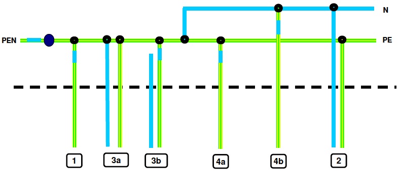

Bilden visar sex olika alternativ att ansluta utgående PEN-, PE- och N-ledare i en kopplingsutrustning. För alternativ 3b har N-ledare vikts undan.
Vilka av de sex alternativen är tillåtna enligt föreskrifterna?

Alla alternativ borde vara tillåtna förutom 4b.
3b om ledarna är minst 10 mm2 koppar eller 16 mm2 aluminium.
3a är jag lite osäker på, men om det bara finns en jordskena så borde ju det alternativet vara godkänt. (Står säkert något skit om att man ska bygga om centralen eller något sånt vid det tillfället). Kanske borde vara en tilläggsmarkering? Osäker.

1: ok om rätt area
3a: ok
3b: ok om rätt area
4a: inte ok
4b: inte ok
2: ok

Men försjutton, bilden var svårtolkad.
Om den delen med nolla och jord är matat av PEN och således har en förbindelse så gäller det jag skrev, är det uppdelat så försvinner några alternativ för att man inte får gå från TN-S till TN-C.

Jag instämmer med Ronnie's svar, men håller med dig Patrik att bilden är lätt att misstolka.
02 nov 2011 20:02 #7 av Ronnie Lidström
Vad är oklart? Punkten mellan 3b och 4a övergår det ju från TN-C till TN-S och så kan man ju inte längre ha PEN-ledare öht.
02 nov 2011 20:19 #8 av Peder Myrne
Bilden säger rakt av en PEN-skena där man kan ansluta PEN- PE- och N- ledare, samt med en avtappning till en separat N-skena. Men ska man bara se bilden som en funktionbeskrivning, borde även PE-linjen ritats avvikande som N-linjen för att tydliggöra en övergång från TN-C till TN-S.

Ok.. kanske var lite otydligt. Jag ser det som att PEN-skenan övergår från PEN till PE + N skenor. Längst till vänster står det ju PEN och längst till höger PE.
Håller dock med om att man borde förtydliga detta på nåt sätt.
Hur ska man tolka bilden Reijo? När får vi facit på denna "frågesport"? :side:

Såg inte att det stog PE längst till höger och det förtydligade ju bilden mot mitt första intryck, miss av mig :)

Min spontana uppfattning av bilden var att det sker en uppdelning av "skenan" till separata N och PE.

Alternativ 4b är inte tillåten, övriga alternativ är OK.

Nej, men vad trevligt. Det var ju precis som jag svarade... B)

Längst ned i pdf'en står PE-ledaren får inte föra belastningsström vilket jag tycker innefattar PE-skenan.
Dessutom är detta är ett regelbrott - övergång från TN-S till TN-C

Ah.. jo. Jag tänkte mig att PE skenan till höger var en "ren jordskena". Dvs tex i en central där man kommer med 5ledare. Då kan man ju inte ansluta en PENledare.
Man ansluter ju PEN-ledare (vidare till andra centraler) hela tiden till PE-skenan i TN-C centraler.

Precis, om det är så att bilden visar en central med en PEN-skena och en N-skena, då skulle jag gå med på att 4a är ok. Men nu står det "PE" längst till höger.

Fast en central har väl ingen PEN-skena. Det är en jordskena där man ansluter inkommande PEN-ledare (och ev utgående).

Ja det är ju en bra fråga hur man ska se det.
Så som de flesta (gamla) centraler ser ut är det nog en blandning.
Men oftast är inkommande PEN ansluten i ena änden av skenan, där en bygling finns i närheten till N-skenan. Och utgående PEN sätter man väl oftast i närheten av inkommande.

I en central som är matad av PEN så sitter ju jord- och nollskenan ihop så till vida att det saknas jordfelsbrytare. Om centralen däremot är matad av PE och N så har ju inte jord- och nollskenan någon kontakt i centralen utan bara längre bak.

Citat från SS 436 40 00
543.4.3
Om installationen från en punkt är utförd med separata skyddsjords- och neutralledare är det inte tillåtet att efter denna punkt förbinda neutralledare med någon annan jordad del i installationen (t ex skyddsledare från PEN-ledaren). Det är dock tillåtet att ta ut mer än en neutralledare eller mer än en skyddsledare från PEN-ledaren. Separata klämmor eller skenor kan finnas för skydds- respektive neutralledare. I detta fall ska PEN-ledaren anslutas till klämman eller skenan som är avsedd för skyddsledaren.
