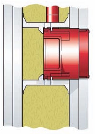

Elkos röda apparatdosor är "Ljud och brandklassade" och får monteras i brandklassade väggar (EI30 och EI60).
(Alla dosor är inte "brandklassade", tex Elkos vita dosor verkar inte vara det)
Brandklassade väggar
ELKOs apparatdosor är godkända för installationer i brandklassade väggar enligt EI30 och EI60. Inga extra tillbehör behövs eftersom fästerna gör det möjligt att isolera bakom dosorna.

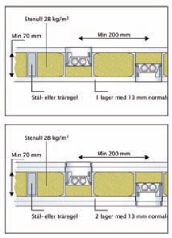

Helisolerade och brandklassade väggar skall vara utförda med enkel (EI30) eller dubbel (EI60) gipsskivor på båda sidor av reglarna. Minsta regeltjocklek är 70mm.
Där dosor är monterade mellan reglarna skall det isoleras i hela utrymmet med godkänt isolermateriel. (tjocklek minst 70mm, densitet min. 28kg/m³, med ett övermått på 5 till 10mm)
Dosor som monteras i brandklassade regelväggar som inte ska helisoleras, kräver särskilda åtgärder. I höjdled ska isoleringen däcka dosorna med minst 300mm.
Isoleringen avgränsas med horisontella kottlingar mellan reglarna.
Om avståndet mellan dosa och anslutande tak eller golvkonstruktion är mindre än 300 mm, godtas en mindre täckande isoleringsmängd. Isoleringen i avgränsande fack görs på samma sätt som i helisolerande väggar.
I både isolerade och icke isolerade väggar skall ELKOs apparatdosor monteras med skivfästen 70mm (14 203 29), 95mm (14 203 30) eller 120mm (14 203 31) eller alternativt med regelfäste (14 203 33).
Vid användning av skivfästen blir montaget rätt enligt EI30 och EI60.
