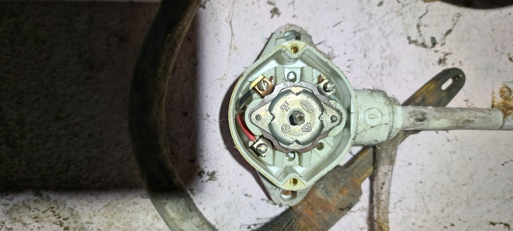

Jag har gamla strömbrytare i källaren, 4 st varav en är helt trasig. När jag kopplade bort den så funderar jag över hur det fungerar.
Ni vet, man kan snurra "knappen" hur mycket som helst och den tänder och släcker för varje hack.
Dagens en-polig strömbrytare använder man 2 trådar, en fas och en tändtråd.
Men dessa har 3 trådar.....för en lampa. Det är inte jord och inte fas, det har jag kollat.... men vad gör den 3 :e? Är det två tändtrådar?
23 okt 2021 17:06 - 23 okt 2021 17:08 #2 av Sven Linder
Jag skulle gissa att den tredje anslutningen är för att använda den som trappströmbrytare.
Alltså en en-polig två-vägs omkopplare till funktionen.
23 okt 2021 18:01 #3 av Torbjörn Forsman
En del såna där strömbrytare har dubbla tändtrådar och de totalt 4 lägena på varvet ger olika funktioner:
Helt avstängt
Ena tändtråden inkopplad
Andra tändtråden inkopplad
Båda tändtrådarna inkopplade.
Har en strömbrytare väl gått sönder, har man ju inget att förlora på att plocka isär den och undersöka hur den är gjord :)
26 okt 2021 12:41 #4 av elmont
Även kallad kronomkopplare/kronbrytare
28 okt 2021 12:27 #5 av Electrum
Jag är rätt säker på att den mässingsfärgade anslutningen är L, sen är nog de två andra antingen en kron eller trapp-brytare.
Är det kron så är det den kontaktfunktion som Torbjörn skriver.
Är det trapp så är det varannan L->ena terminalen och varannan L->andra.
11 dec 2021 09:53 #6 av Carl-Olof Almbladh
Kan det inte vara en brytare med trappfunktion?
13 dec 2021 10:06 #7 av Ronnie Lidström
Eftersom det står 0 och 1 på locket så borde det väl inte vara en kron? Ej heller en trapp?
13 dec 2021 11:35 #8 av elmont
Enklast för att säkert veta är väl att öppna dosorna och se hur det är kopplat.
