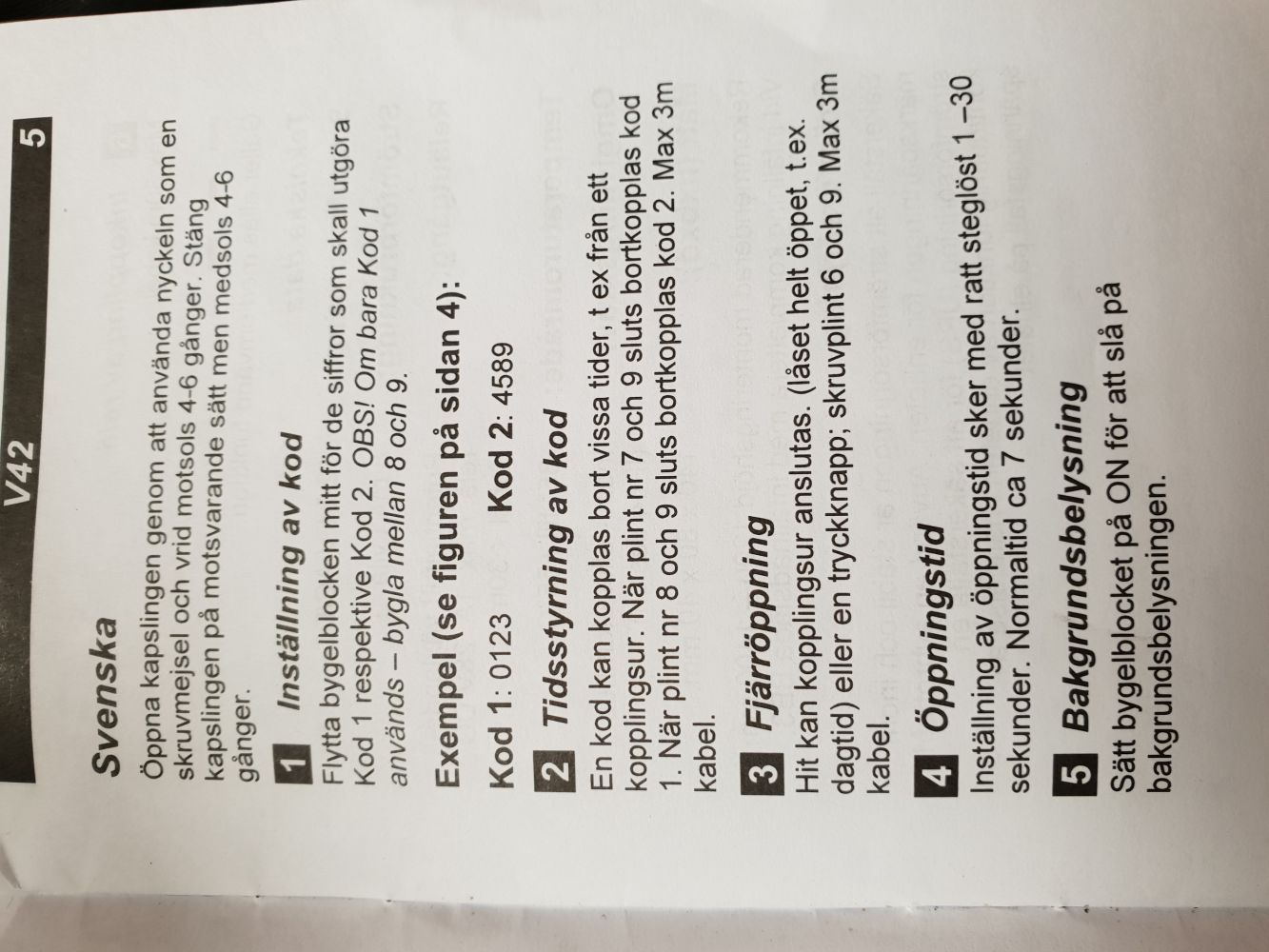

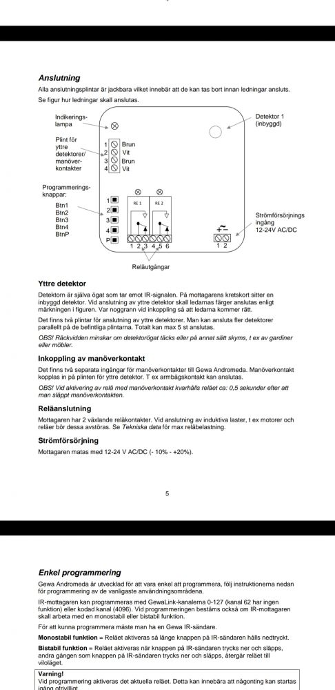

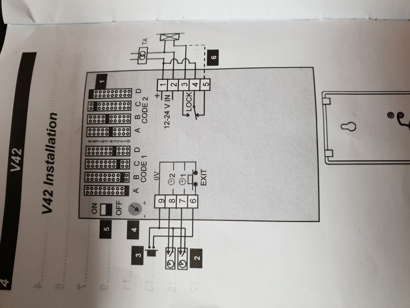

Godmorgon!
Jag är i faggorna att koppla in ett kodlås till farsans hus. Ska även ansluta en ir läsare så att hemtjänsten kan komma in med sina sändare. Tänkte be om råd med inkopplingen. Hur jag gör det smidigast för mig när jag kopplar in ir-läsaren? Jag kan ju mata den med 12v från kodlåset. Frågan är hur jag kopplar in ir-läsaren. :silly:
Ir-läsaren i fråga är en Geva Andromeda REC-2

1 & 2 till 6 & 9
