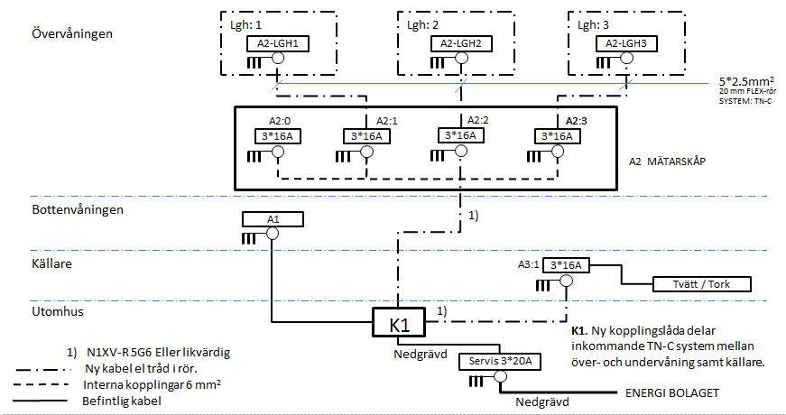

Fastigheten har en inkommande matning på 20A, till en lägenhet i två våningar.
Lägenheten på undervåningen har kök, tvättmaskin & torktumlare och 4 rum.
Nu ska det bli tre små lägenheter på övervåningen med kök och två rum vardera, och maltoastol i toaletterna.
Plus i källaren, en tvättstuga med en tvättmaskin och en torktumlare.
Trots att huvudsäkringarna egentligen bör vara större än spis/ungssäkringarna.
Kan varje lägenhet avsäkras med huvudsäkringar på 16A, och en 3-fasgrupp på 16A för spis-/ugnsmatning och några 10A för övrigt, då det är så små läghenheter?
Tvättstugan i källaren bör kunna matas med 10A i ett eller två uttag.
Allt matas i dagsläget från samma inkommande matning, som idag är 20A.
Nu skulle jag också gärna vilja har råd från mer erfarna i att dimensionera matningar till lägenheter.
Förmodar att man inte behöver 4*16A + 16A till tvättstugan.
Fråga 1: Är det någon allvarlig nackdel att för lägenheterna ha huvudsäkringar på 16A och en 16A grupp för spis/ugn samt några 10A för övrigt. Eller förordas starkt någon annan lösning, och i så fall vad?
Fråga 2: Vad är minsta rekommenderade servissäkring för detta arrangemang.
Bifogar en ritning bara upprättad i PowerPoint, i två olika format, png och pdf, som kanske kan förtydliga frågeställningen lite.
Tack på förhand!
/Zeth

Du har ritat in 5g6 mellan K1 och mätarskåp och 5g2,5 till centraler från mätarskåp men så står det tn-c?
Kom ihåg att om du ska köra tn-c ska du ha minimum 10 kvadrat på pen

Och 5g2,5 till lägenheterna är öht ett dåligt val, välj 5g16 direkt.
Och Kör TN-S.

2. 2,5mm2 är väl ingen dålig idé!? Koppar är en dyr metall. Vi ska väl inte slänga in mer än vad som behövs. Slöseri. Dock så blir det TN-S som gäller då, vilket skulle rekommenderas även med grövre dimension.
3. Att bygga med 16A huvudsäkring och sedan 16A gruppsäkring till spis är nog det absolut vanligaste förfarandet på lägenheter uppförda under 70-talet och så vitt jag vet har det sällan varit problem, helt enkelt eftersom man sällan hör talas om att det är ett problem. Skälet till konfigurationen är att alla lägenheter inte är kollektivmätta. Är de inte kollektivmätta så blir det dyrt att betala för 20A nättariff istället för lägenhetstariff enbart för att erhålla selektivitet för spisgruppen.

Det ska vara TN-S. (är ett "restfel" i dokumentet).
Mellan K1 och A2 kopplar jag ihop blå och gn/gu, och får då 12 mm2.

2: Givetvis TN-S. Det jag inte kan finna entydig information om, är om diametern på flexröret räcker (20mm), eller om jag bör gå upp ett steg i dimension? Men som jag tolkar det jag funnit, så bör 20mm räcka.
3: Det bör ju i vart fall inte vara någon säkerhetsrisk med detta. Nackdelen skulle väl isf bara just bristen på selektivitet.
