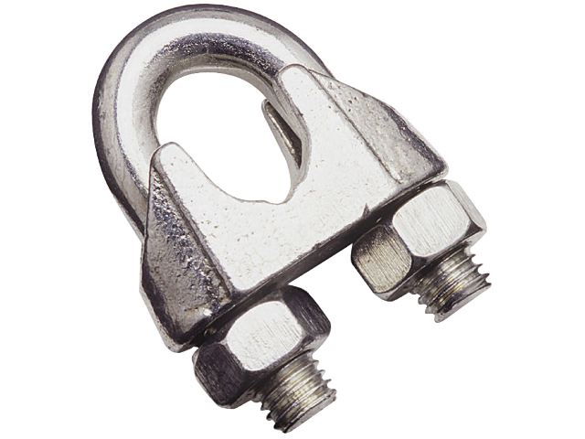

05 nov 2016 08:15 - 05 nov 2016 08:15 #2 av Mattias Lilliesköld
Ett linlås borde väl vara det du söker

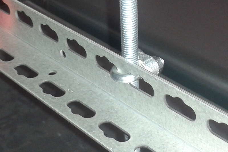

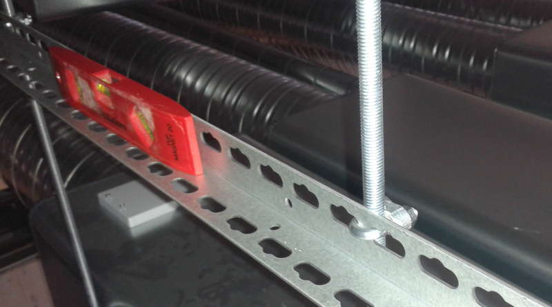

12 nov 2016 08:15 #6 av Electrum
Mattias Lilliesköld skrev: Ett linlås borde väl vara det du söker
Linlås blev det. :tummeupp:
Följande användare sa tack: Bo Siltberg, Marcus Johansson, Marcus, müssli, Erik
12 nov 2016 11:34 #7 av müssli
Snyggt!
Bra tips också, det ska jag komma ihåg när jag gör nästa fläktrum.
