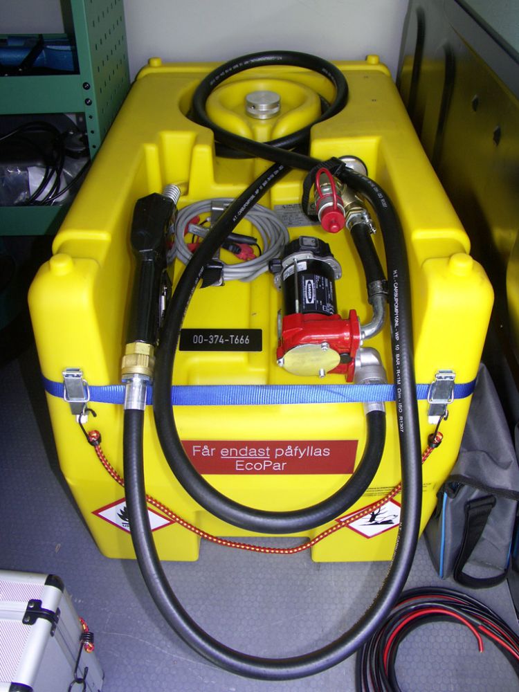

Just 'min' bil har också fått en 'lagom' dieseltank inmonterad (~220 liter) förutom den lilla ordinarie 12L-tanken till coupévärmaren. Och den dieseltanken har en eldriven tankningsutrustning som gör att jag både kan tanka från tanken till div. reservelverk och sånt som vi har - och jag kan suga in diesel i tanken [utan yttre kraft/hjälp] från såväl fat som cisterner. :klapp: Alltihop en del i efterdyningarna av stresstesterna efter Fukushima. I ett nätlöst scenario så finns det ju ingen ström till bränslestationernas pumpar - vilket min lilla söta "El-Monstret" alltså löser/kringgår... :tummeupp: Så den är sannolikt Sveriges minsta och avgasfriaste tankbil - och med den ev. planerade släpvagnen med ytterligare en tank, så blir den ännu mer lik en riktig 'vuxen' tankbil... :woohoo:
