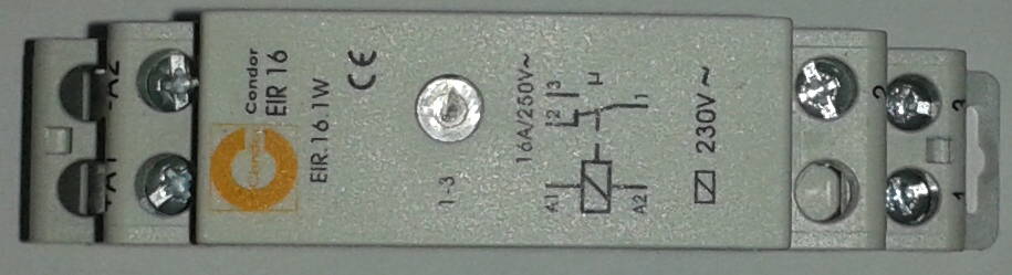

Vad ska man tro om märket på "min" då? Condor ..?
Något som du har någon aning om?
Verkar tyskt i alla fall. Men samtidigt så är världen idag så full av brandade OEM-produkter att ett "Made in Germany" på kåpan inte behöver betyda så mycket.
För mig ser den mycket lik ut vissa modeller av både Kopp och Gewiss, just Kopp är ett äldre känt fabrikat och varumärke men under nutida tryck har säkert många av dessa mindre apparattillverkare gemensam produktion. Skulle nog klassa dem som något i häradet av vad Rutab och malmbergs levererar men då kanske ännu ojämnare kinaimport.
Förr var Kopp dvärgar av god kvalite i stort som de äldre utmärkta av Klöckner&Moeller men det var länge sen och numer skulle jag som sagt inte hålla dem högre än byggmarknadstyperna. Och det du skrev i början om att manövreringen verkar styv/trög gör att åtminstone jag skulle avstå att använda dem.

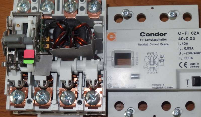

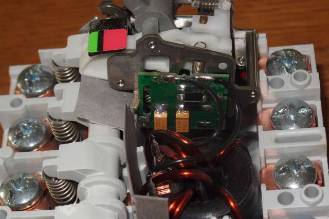

Så nu har jag påbörjat operation granskning och analys.
Demontage:
Man hittar det man väntar sig därinne, en summatrafo och en trip-krets:
Följande användare sa tack: Bo Siltberg, Ivar Ryding

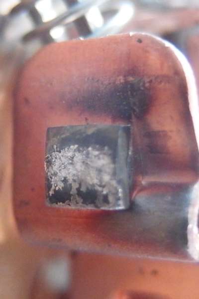

Kontakterna för nollan är lite brända, inte jättevärst mycket, men ändå ...

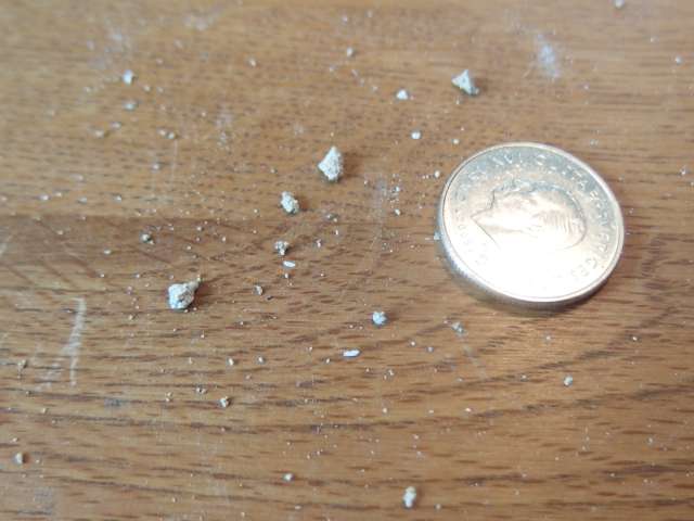

Det som skramlade löst inne i JFB'n var puts från väggen som hela centralen var skruvad mot. Ni vet sån där skit som bara rasar ner av hela tiden.
Möjligen kan en liten bit sådant här ha hamnat mitt i noll-kontaktorn, möjligt, men inte troligt. Kontakterna ligger så till att det inte direkt kan ramla ner något på dom. Värre om JFB skulle sitta upp och ner.
(Nu pratar om just denna JFB, hur andra är konstruerade vet jag inte)

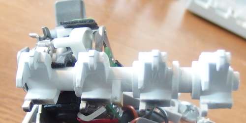

15 maj 2015 10:22 #45 av Electrum

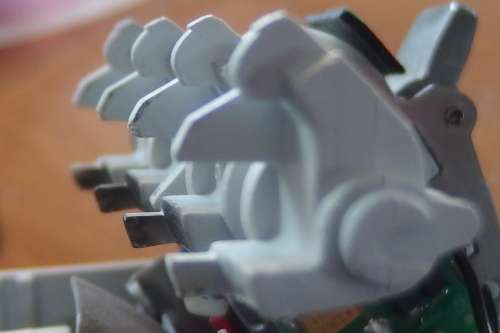

Fällarmen som manövrerar de 4 kontakterna ser synbarligen ut att vara helt identisk för de 4 kontakterna, och även kontakterna ser också identiska ut i mina ögon.
Så jag ser inga tecken på att tillverkaren har ansträngt sig för att försäkra sig att nollan sluts tidigare och bryts senare än de andra. Är inte det lite dåligt?
Svårt att få på bild bra. Men jag skickar upp mina försök att fota det.
Följande användare sa tack: Bo Siltberg, Tomas Karlsson, Michell Martic, Ivar Ryding, Tobias
15 maj 2015 12:57 #46 av Michell Martic
Intressanta bilder det där. Dissekera lite till vett ja! :klapp:

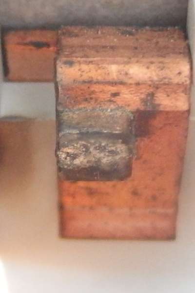

15 maj 2015 20:26 #48 av Torbjörn Forsman
Är alla kontakter lika brända eller ser nollan värre ut?

Det som syns på bilden med nollans brytpol är bevis nog som jag ser det, inte ens i en brytare som använts frekvent och med last skulle den sett ut så. Typiskt att den från början haft dålig kontakt och vid snedlast så spänningen över den ökat så det börjat gå varmt och bränt lite. Kanske hade gått att undvika genom att motionera upp den vid första montaget men det är ju inte så man ska behöva göra eller kontrollmäta med lite högre ström över polen.

Torbjörn Forsman skrev: Är alla kontakter lika brända eller ser nollan värre ut?
Fick först nu tid att kika lite på det. Jag bara kollat lite visuellt med mina skumögon. Men det ser ut som att L1 är lite värre bränd, L2 ungefär lika och L3 ser finare ut.
Och mängden svart på fällarmens plast antyder samma sak.
Av det drar jag slutsatsen att det som regel ligger mer last, eller mer induktiv last, på L1 i huset i fråga, och lättast last på L3.
Men att nollans kontakt också är rätt bränd är väl det ett bevis på att denna JFB bryter faser och nolla så gott som samtidigt. En konstruktion där nollan slår till lite före, och av lite efter faserna skulle väl endast ha fått ljusbågar på fasernas kontakter, nollans kontakt borde varit i närmast nyskick?
Skulle varit kul att dissekera någon annan JFB, helst från ett fabrikat känt för hög kvalitet.
Och framförallt kolla om den designats för att bryta nollan senare än faserna.

Normalt ser man betydligt mindre slitage på nollan även vid allmäna fyrpoliga brytare eller kontaktorer som kopplar normal osymmetrisk last. Din kontakt verkar speciellt för en JFB som normalt inte manövreras ofta ansatt ut. Vet du om den gått många cykler? Och var det i en bostad även om det ligger snedfördelat på faserna borde inte lasten på nollan vara speciellt hög.
En annan sak jag kom att tänka på nu när jag såg bilden på en normalstor skärm är mönstren på ena halvan, mycket likt sk Lichtenbergmönster. Får mig att tro att något tunt skikt fett, olja e.dyl funnits på ytan från start, verkar inte vara bra avpassade kontaktpunkter i den heller.

Ja undrar vad Condor är för fabrikat, jag har bara stött på det två gånger, och både gångerna var det trasiga saker.
Nu var det en kontaktor som satt mellan trappautomaten och några få lampor i ett trapphus.
