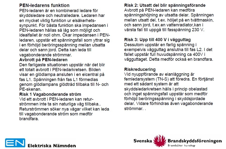

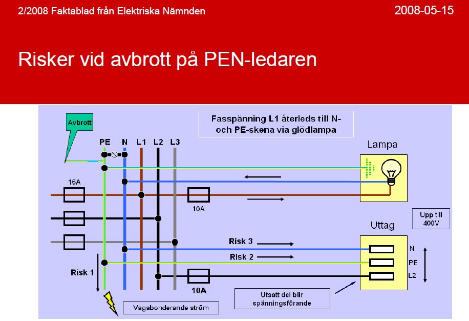

12 dec 2013 18:50 #30 av Reijo Eriksson
Hittade ett faktablad från Elektriska Nämnden som förklarar PEN-ledaravbrott.
12 dec 2013 19:14 #31 av Michell Martic
Bilden är perfekt till att beskriva PEN-ledarbrott, men märk väl att det handlar om just PEN-ledarbrott.
Enligt mig är det nästan viktigare att känna till. Särskilt när det, ända fram till 80-någonting, monterades upp inkommande delbar PEN-plint i mätarskåp.
Försvinner den enkla skruvjäv-ln så har man en potentiellt livsfarlig anläggning.

12 dec 2013 20:42 #34 av Reijo Eriksson
Risk nummer 3 i faktabladet från Elektriska Nämnden beskriver vad som händer om förbindningen mellan N och PE försvinner.
12 dec 2013 20:46 - 12 dec 2013 21:04 #35 av Michell Martic
Vad är anledningen till diskussionen angående anslutning av PEN-ledare till neutralledarskenan? Vet du på vilken nivå diskussionen förs än så länge? IEC, CENELEC eller SEK?
Förlåt för avsteget. Blev intresserad bara.
Förlåt Reijo. Jag anmärkte inte av den anledningen. Jag tänkte bara att diskussionen är riktad till en elev och jag själv hade kunnat missförstå om jag befann mig på den nivån.
Samtidigt så är risk 3 något förenklad också. Man räknar inte med spänningsfallet över glödlampan. Vid obelastat uttag så kan 400V mätas, men sluts kretsen så orsakar glödlampan ett spänningsfall så det reella spänningsfallet över lasten som ansluts i uttaget kommer vara proportionellt till dess impedans i relation till glödlampan.
Låt säga att det är en 60W glödlampa och en människa på 1 kOhm i uttaget. Då är glödlampan (typ) på 884 Ohm. Alltså blir spänningsfallet över människan 212,4V.
Skulle man ansluta en annan 60W glödlampa så skulle man kanske inte ens märka felet. Lamporna skulle lysa lite svagare bara.

13 dec 2013 07:42 #37 av Reijo Eriksson
Det är brandrisken som är den stora faran för Risk 3. Antag att impedans 1 är 50 ohm och impedans 2 är 150 ohm, Strömmen blir 2A i kretsen. Spänningen i uttaget blir 300 volt. Effekten ökar från ca 350 W till 600 W.
Viss utrustning klarar inte överspänningen och gär sänder. Annan utrustning klar spänningen och då kan det bli mycket höga effekter, Vad händer om ett kylskåp är anslutet i uttaget?
