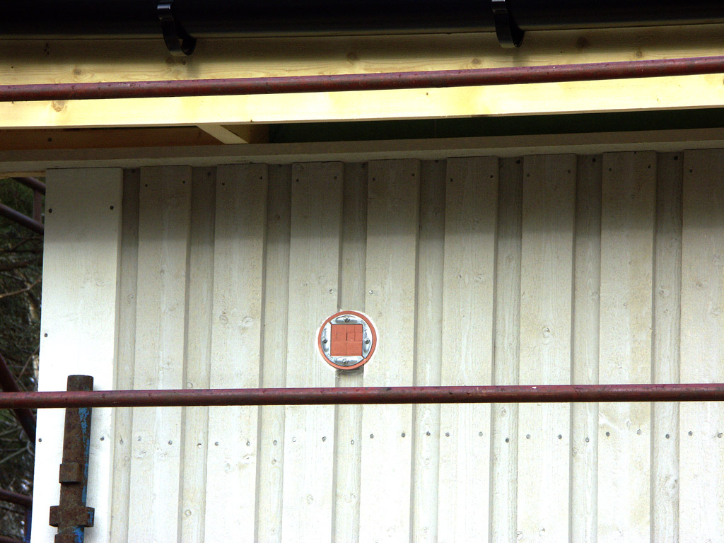

Undrar hur kör ni med fasadbelysning? Utlopp eller finns det nån annan lösning? Sen drar man en slang runt eller på nåt annat sätt?

Försöker alltid hamna i en Kopplingsdosa på insidan och bara släppa ut ett rör.
Ibland får man sy mellan belysning så att man bara släpper ut två rör.

Ja det är ok under förutsättning att botten på armaturen täcker rören, att armaturen har två ingångar för rören med tätnippel, att kopplingsplinten kan hantera dubbla trådar. Annars så får man sätta en kopplingsdosa någonstans

Jag skulle rekommendera Brattbergare - och sedan kopplingsdosor vid takfoten ovanför varje väggarmatur... Gärna en Brattbergare i varje yttervägg, då blir det i framtiden enkelt att ändra
- om/när husägaren får nya vilda idéer... :smack:

Fast jag föredrar Roxtec, vacker blå färg.
Skiljeplattorna i rostfritt kan man stålborsta själv, så att de passar i still med eventuell köksutrustning (samt att man kan se alla fingeravtryck) :tokig:

Fast detta kanske blir inte så enkelt vid renovering. Lösning med infälld dosa på insidan verkar bra.
