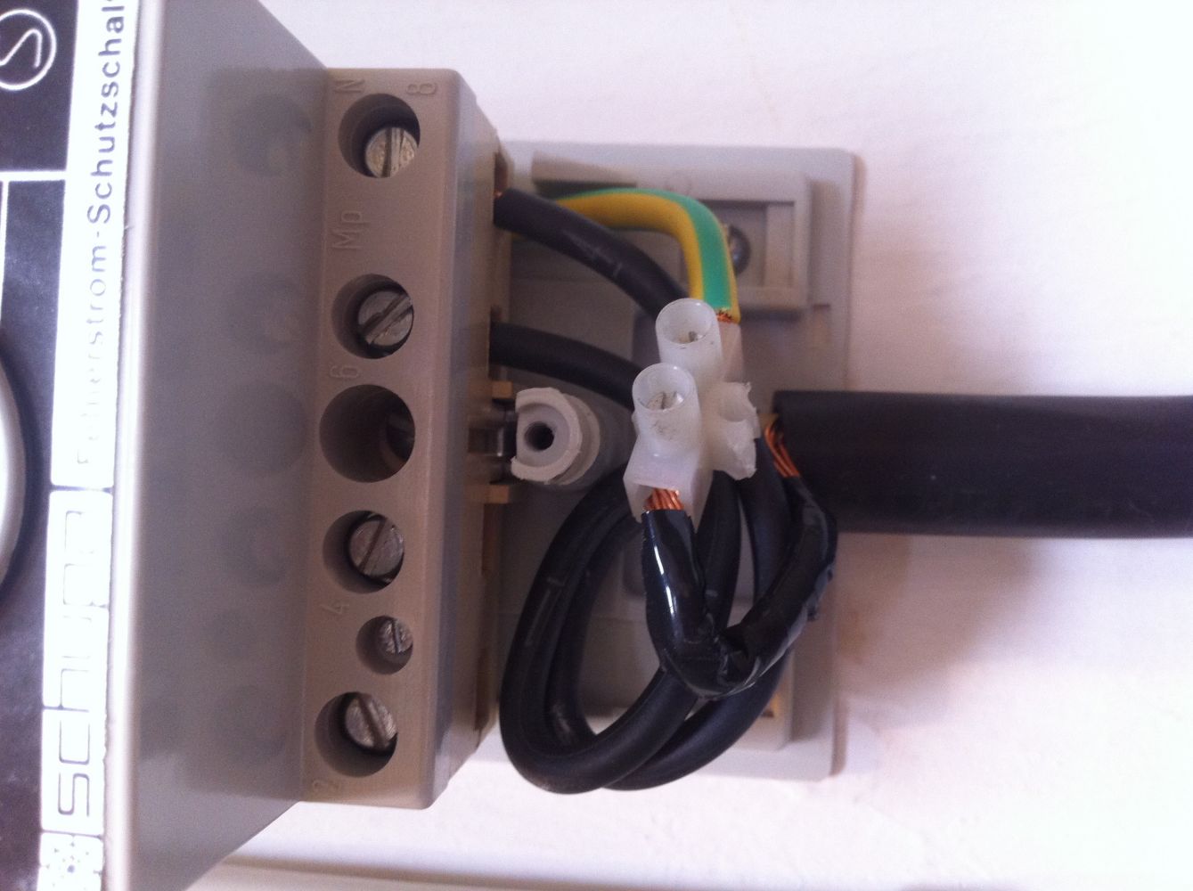

Är igång med besiktningsanmärkningar och har stött på en klurig nöt att knäcka!
Hoppas nån här kan komma med tips och idéer :-)

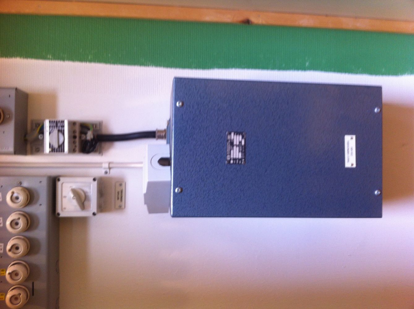

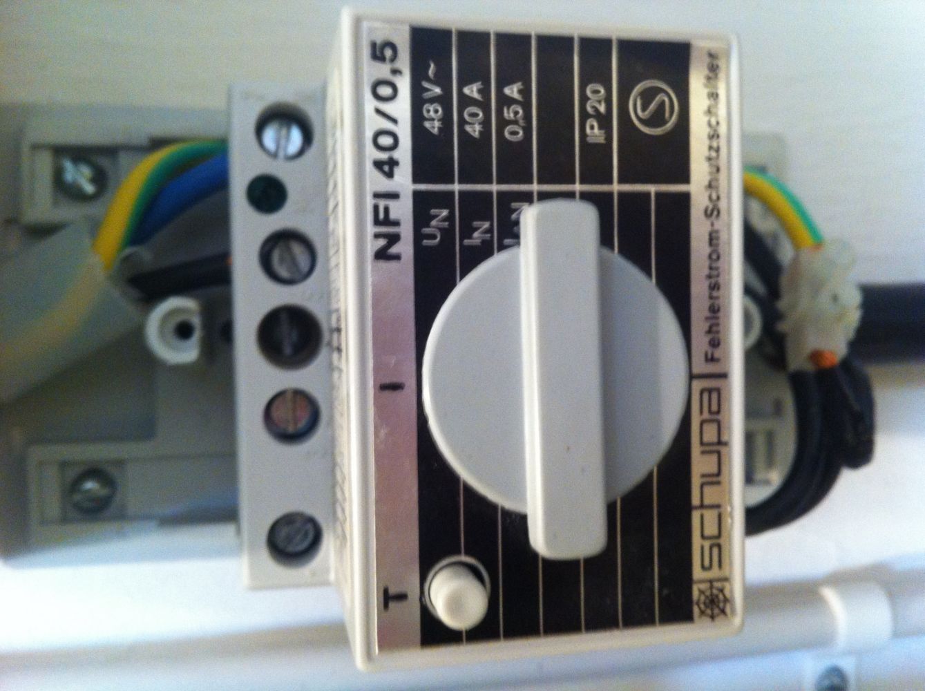

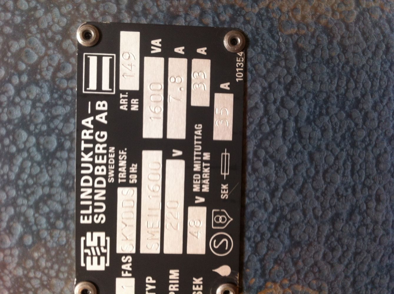

Har ett gäng med värmekablar som är installerade via en Skyddstransformator på 48V 1600VA och sedan genom en 48V JFB. Har problem med att vissa JFB inte går att använda testknappen på och andra inte går att återställa till tillslaget läge ( läs flera anläggningar ca 6-7 st)

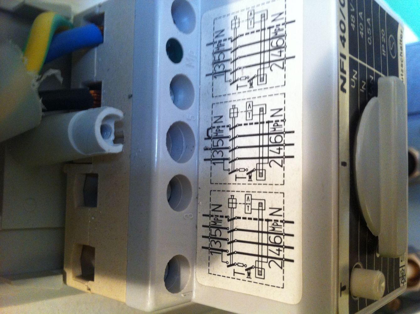

Som syntes på bilden är JFB felkopplad för att testknappen ska fungera, men kan den testas med ex en Eurotester? Någon som gjort nått sådant?
Sen skulle några JFB behövas byta! Finns det 48V? Eller funkar en vanlig 230/400V på 48V sidan?
Eller kan man helt enkelt lägga JFB före transformatorn på 230V sidan?
Funderar ju varför den ligger på sekundärsidan eller har jag totalt missuppfattat att det inte är en JFB?
Som sagt var så tas tips och idéer gärna emot :-D

Testknappen går ju enkelt att fixa, antingen genom att bygla mellan 1-5 eller flytta ledaren från 5/6 till 1/2.
De flesta JFBer (inte bara de av spänningsoberoende typ) borde fungera i praktiken - felström som felström. Men med fel märkspänning kanske inte testknappen kommer att fungera. Så bäst är ju att leta efter en med 48 V märkspänning. Samma problem kan man få med installationstestaren - den visar kanske inte rätt värde då den behöver ta till en högre felström för att JFBn ska lösa vid 48 V.
Det fungerar inte att sätta JFBn på primärsidan då den är isolerad från sekundärsidan.

Är 48 V-sidan av skyddstransformatorn helt flytande eller är "48 V-nätet" jordat på något sätt?
Om det är flytande så fyller ju jordfelsbrytarna ingen funktion (annat än att de eventuellt löser ut då man trycker på testknappen) förrän man får ett dubbelt jordfel.
10 jun 2013 19:35 - 10 jun 2013 19:44 #4 av Michell Martic
På bilderna ser det inte ut som att den är jordad i nollpunkten. Skulle du få ett jordfel så skulle ingen ström gå till jord ändå eftersom det inte är en sluten krets. Likaså har jorden från primärsidan ingen funktion i sekundärsidan så länge den inte används som referenspunkt för neutralpunkten.
¿Eller är jag helt ute och cyklar?

Jord skall kopplas till jord och inte på ena sidan av jordfelsbrytaren !
På JFB utgång verkar gulgrön vara kopplad till ena "fasen" detta kan inte vara riktigt.
Om man vill jorda ena fasen så skall den kopplas till verklig jord,( eller låta den ligga flytande men då skall man inte ha en JFB utan en övervakning av jordfel ...)
Jag föreslår: koppla ur ledningarna.
Megga mot jord, om det finns jordfel, kontrollera vilken värmekabel mäter dåligt.
Megga den felaktiga kabeln, går det att koppla denna via en egen JFB eller är den felkopplad.?
