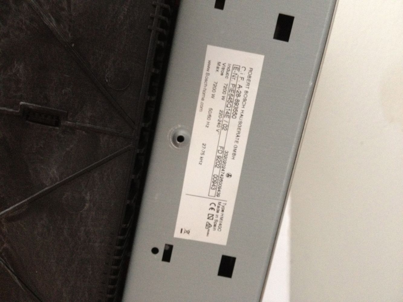

Hej, jag hade en elektriker hemma som ansåg att denna häll var mycket speciell och extrem svår att koppla. Medan tillverkaren säger att den kopplas bäst som 2-fas 16A. Detta tyckte han var galet.
Jag har 1-fas i lägenheten och undrar om det verkligen är så krångligt? ¨
tack på förhand
Bild infogad i inlägg. //Mod

Dock för att vara snäll så kan jag säga att det inte alls är något konstigt med att koppla en häll 2 fas 16A. De flesta hällar kopplas på det viset. Nu har du 1 fas och då måste det byglas. Den där bilder säger inte mycket, utan du måste lägga upp en bild på inkopplingsanvisningen.
