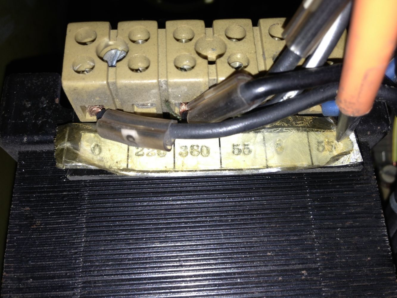

Idag matas den här med 400v in mellan 0 och 380. Mellan 55 och 55 plockar man ut 120v idag. Kan man plocka ut 230v mellan 0 och 220? Jag får 230v om jag mäter där, men frågan är om det går att belasta.

Ja det ska gå, primärlindningen funkar som en spartrafo då. Och belastningsmässigt borde du kunna ta ut lika många VA som tidigare.

Okej, vad bra. Det är ett styrskåp till en maskin som matas med 400v. Manövern till kontaktorerna verkar vara 120v. Dom styrs idag via en spiralsladdansluten kontroll. Den ska jag byta ut till en trådlös och då vill mottagaren ha 230v. Man kanske bör sätta en tvåpolig säkring där man plockar ut 230v från trafon.
