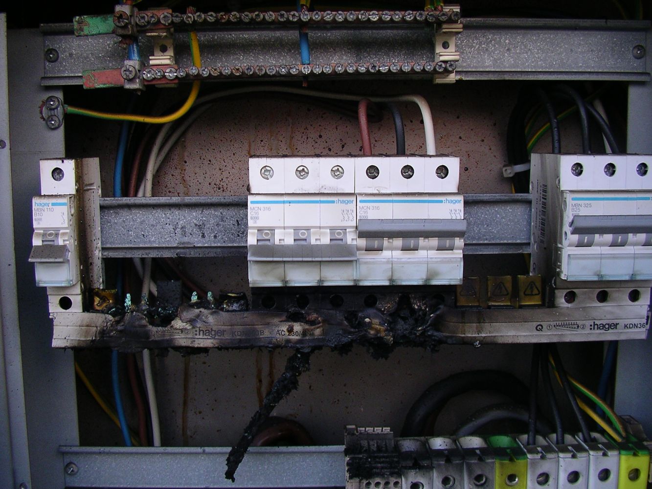

Lite erfarenheter (dyra) angående Eldons NRGA "lantbrukscentral"
Eldons NRGA rostfri kapsling lanserades för några år sedan som problemlösaren i lantbruksinstallationer med förhöjd brandrisk och svår miljö och som ett komplement till (ersättning för) plastkapslingar.
Metallkapslingar har förstås mer problem med kondens än plastkapslingar men den här har färdiga kondenspluggar och man kan ju alltid komplettera med extra kondenspluggar.
Jag provade modellen på kul, har ofta använt Eldons produkter och varit mycket nöjd, och jag lockades också av det otroligt låga priset jämfört med UNIK-R.
Bilderna talar väl för sig själv men som synes är inte installationen helt klar, kapslingen hade varit på plats två veckor.
Det blev en rejäl utredning på det här, jag var inte glad.....
-Hager hävdar att anslutningarna på fasskenan är för löst dragna och/eller att kondens har bildats i fasskenan.
-Eldon hävdar att kondenspluggarna inte var öppnade eller att jag skulle haft fler pluggar.
-Jag hävdar: kapslingen är felkonstruerad. Flänsöppningarna (FL21 upp/ner) saknar förstyvande kant som UNIK:en har vilket innebär att plåten som kabelflänsen ska täta mot blir för vek och oavsett vilken packning man använder så blir det inte tätt. Framkanten på flänsöppningen är precis ovanför fasskenan så regnvattnet rinner perfekt ner i skenan.
-Min (inte helt klockrena) lösning: rejält med sikaflex istället för flänspackning. RK förbindning istället för fasskena.
Tilläggas bör också att jag hade gott om luftning bakom kapslingen samt dräneringshål i botten.
Jag var på efterbesök på platsen ett år senare och det ser fortfarande fint ut inne i kapslingen.

10 okt 2012 04:57 #5 av Rikard Ågren
Det är väl ganska uppenbart att det bildats kondens i fasskenan?
Använd _ALDRIG_ fasskena när det är risk för kondens i kapslingen! Att kapslingen är dränerad hjälper ju föga!

10 okt 2012 13:09 #7 av Tomas Karlsson
Synd att de gör en så dålig lösning på flänsoppningarna utan förstyvning, dessutom perfekt i linje för dropp nedåt invändigt. Frågan är om man vill ha öppningar uppåt vid mer utsatta montage, finns det olika byggformer att välja på?
Kondens i fasskenor borde inte vara så stort problem vad jag själv sett, är det inte en kvarleva från de förr uppmärksammade spånorna från felaktigt kapade skenor och lite fukt. Men mot invändigt regndropp hjälper kanske inte så mycket, ja undantaget Sikaflex på rätt ställe då.

10 okt 2012 20:09 #9 av Ola Sjöberg
Jag köpte 2st samtidigt (Aug 2010), båda hade samma fel.
Sålänge man kan täta flänsöppningen med en täckfläns på normalt sätt så är det väl bra att ha flera anslutnings/montage möjligheter.
För övrigt så tror jag att felen p.g.a. kondens kommer att öka i framtiden med tanke på den ökade användningen av automatsäkringar i stället för smältsäkringar som ju är ganska mycket mer okänsliga.
Jag själv använder nästan uteslutande metallkapslingar och automatsäkringar av andra skäl.
Även om man använder RK förband istället för fasskenor så finns ju risken att fukt tränger in i själva säkringsapparaten.
Apropå det så borde det vara enkelt att tillverka en fasskena som liknar den som finns för att överkoppla mellan rader, d.v.s. ihopbuntad isolerad EK10 för att helt eliminera risken för fuktansamling !?
