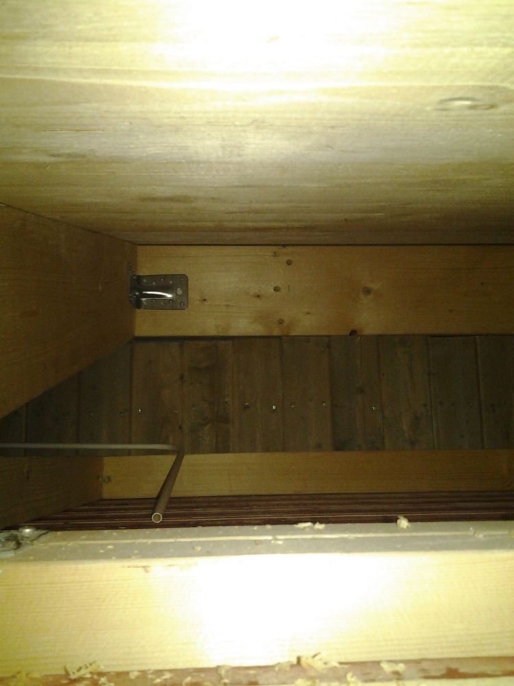

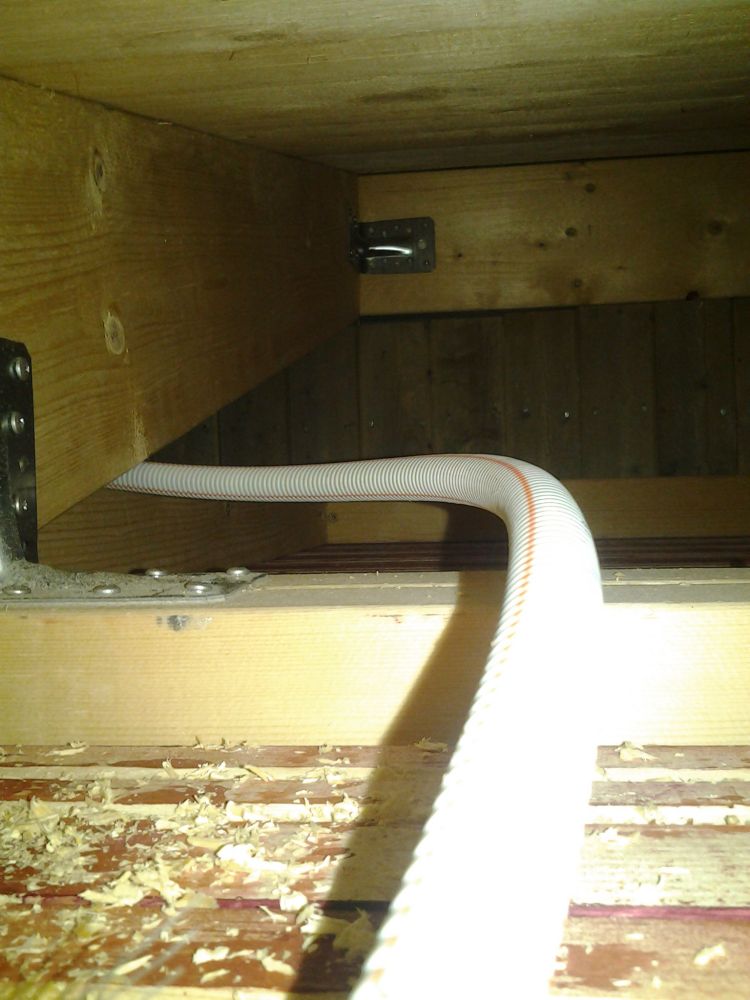

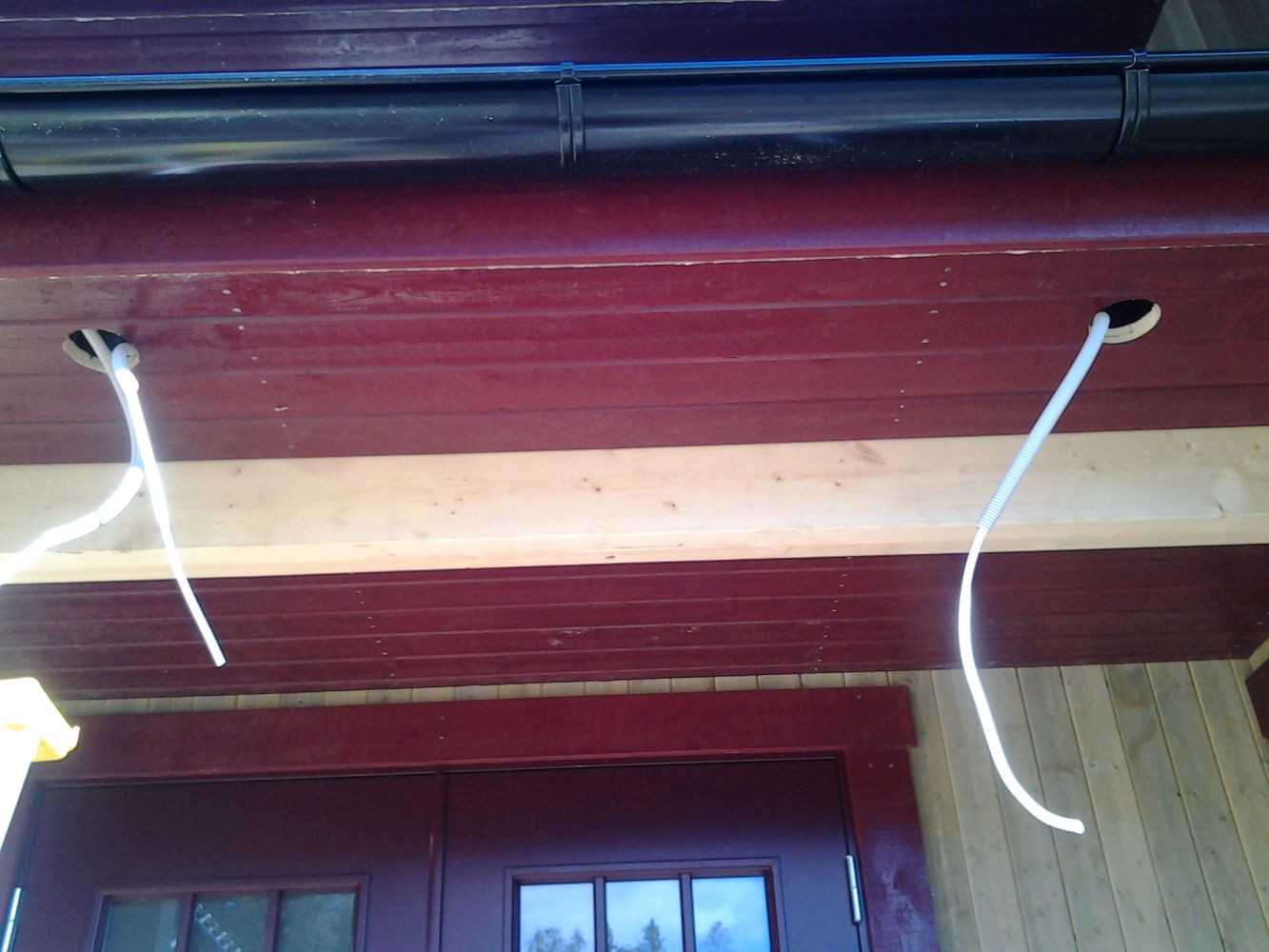

Dagen (läs gårdagens) fiskning i taket vid entrén till kåken med upp/nerljus.
Jag fick bocka ett VP-10 flera ggr och sedan föra in genom hålet till vänster och leda runt det genom taket och till nästa hål och därefter trycka i en dragfjäder och försöka få det till hålet. Gick till slut. Då var man glad. :)

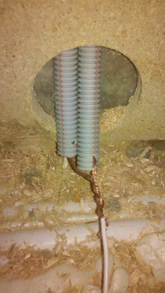

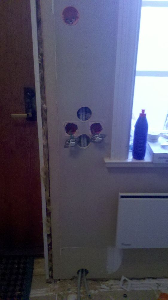

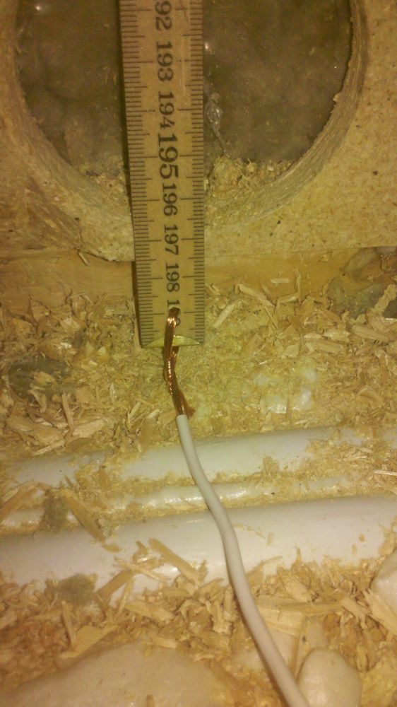

Fick en lysande idé när jag höll på att fiska slangar från en ROT-dosa för en GV-termostat till golvet som jag nästan skäms för att jag inte kommit på innan. De flesta känner säkerligen igen knepet redan. :whistle:
Borrade ett litet hål i änden på min tumstock och förde ner den mellan väggskiva och isolering och knöt på en FK och drog upp. Borrade likadana hål i slangändarna och knöt på FK:n och drog tillbaka.
Man lär sig något nytt varje dag! :)
