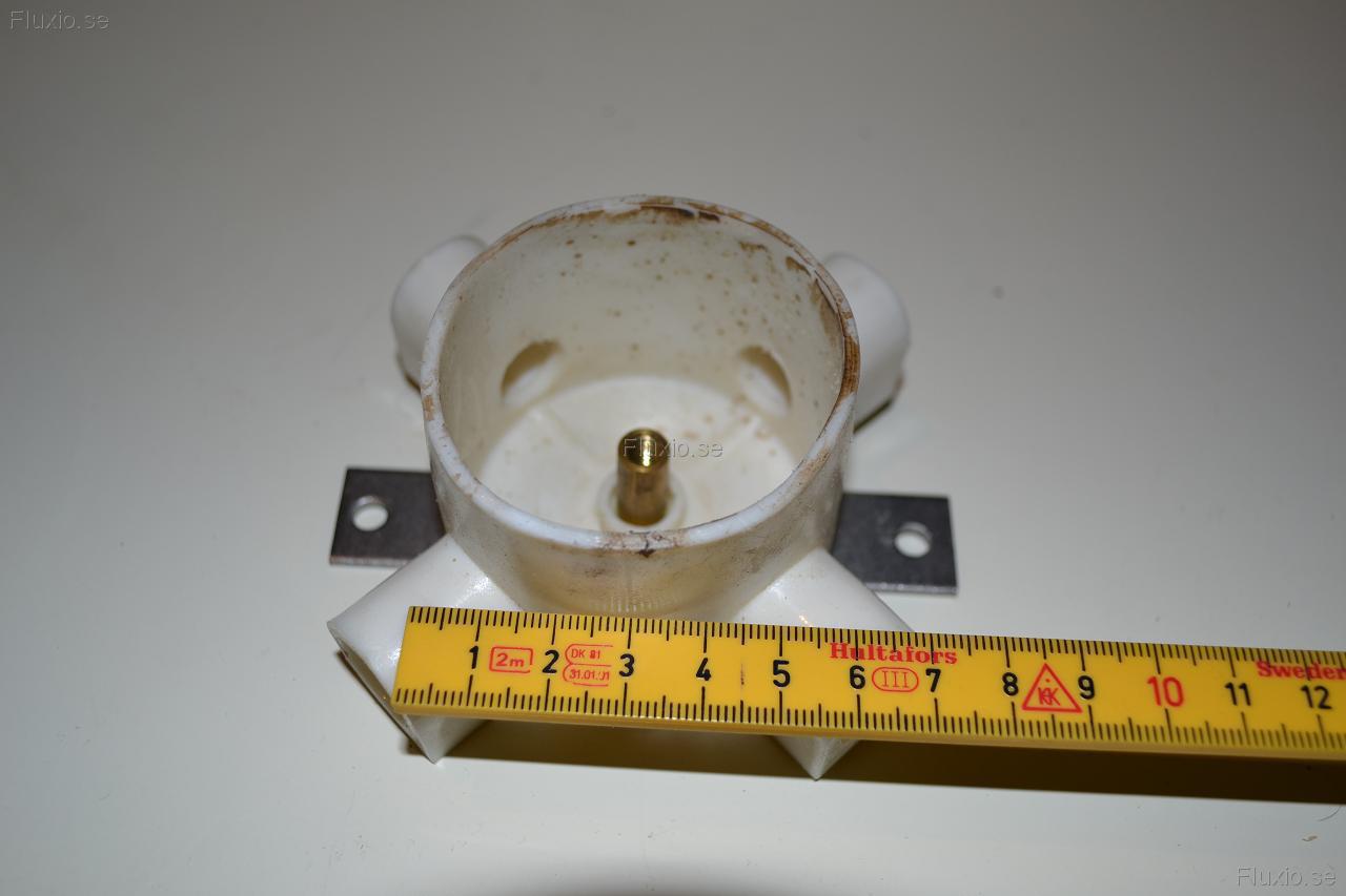

Liten takdosa från 1970-talet
25 jan 2012 08:53 #1 av Ronnie Lidström
Inte tror jag att man ville ha så jättemånga tändtrådar och dyligt att koppla i denna takdosa :rulla:
Det står 1975 på centralförteckningen så den är antagligen från då.
Någon av er som provat på att göra installationer med så små takdosor? Är vi bara bortskämda med kopplingsutrymme idag? :whistle:
