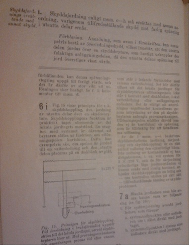

Förklaring. Anordning, som avses i föreskriften, kan exempelvis bestå av ett överledningsskydd, vilket innebär, att den utsatta delen jordas över en skyddsbrytare, som hastigt urkopplar den felaktiga anläggningdelen, då den utsatta delens spänning till jord överstiger visst värde.

Låter som en primitiv jordfelsbrytare?
10 dec 2011 20:44 - 10 dec 2011 20:50 #3 av Reijo Eriksson
Hittade en figur i 1939 års kommenterade upplaga av föreskrifterna vad som avses.
