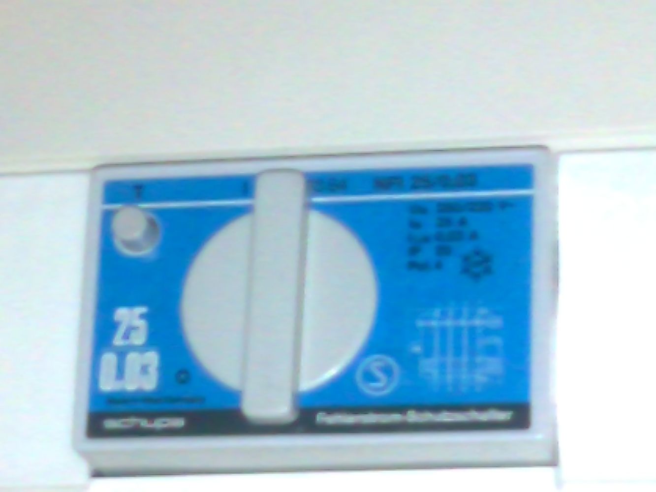

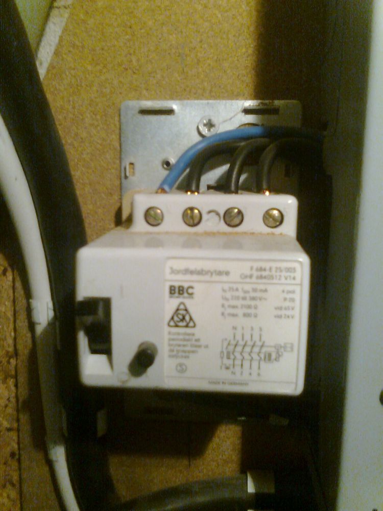

Dessa två jordfelsbrytarna har jag hittat hos två olika kunder.
Vad skulle de kunna vara för årtal på dem?
90-tal?
80-tal?
De dåliga bilderna skyller jag mestadels på den dåliga mobilkameran på arbetstelefonen (ska få Samsungs stöttåliga nu), (men även på "skit bakom ratten").
27 nov 2011 18:04 #2 av Marcus Lundström
Den översta stöter jag på en del, även en liknande av fabrikatet Condor. Jag har bytt ut en del sådana som tjuvlöser eftersom de inte är strömstötsäkra.
Vad jag läst så rekommenderars det att alla jordfelsbrytare bytas ut som är äldre än 95, då en förbättrad produktstandard kom som gjorde dem bla. just strömstötsäkra. De äldre jordfelsbrytarna ficker ett dåligt rykte som lever kvar än i dag, på grund av tjuvutlösningarna.
I alla fall gör jag en kvalificerad gissning på att översta är tidigt 90-tal men det finns säkert någon gammal räv här som vet mer säkert.
27 nov 2011 18:39 #3 av Per Wendt
och jag tror att den nedersta kan vara från första hälften av 80-talet,
BBC står väl för Brown Boveri Co och dom gick ju ihop med ASEA 1987?= ABB sedan dess.
Det är inte omöjligt att tillv.året står inpräntat i dekalen
27 nov 2011 18:59 - 27 nov 2011 19:06 #4 av Patrik Hedlund
Yes, helt korrekt! Brown Boveri Co.
Ja, då verkar jag inte varit ute och cyklat helt och hållet när jag gissat på 90-tal och 80-tal!
Har vi någon gammal räv här som har nyinstallerat någon av ovanstående jordfelsbrytare?
Det känns ju som att den som lät installera den nedre JFB var lite före sin tid. När kom föresten JFB till Sverige? 60-talet? 70-talet? Utomlands började väl JFB redan installeras på 50-60-talet? Som jag har uppfattat det så var väl Sverige fruktansvärt efter när det kom till JFB?

27 nov 2011 20:20 #6 av Tomas Karlsson
Jag skulle tro att den första hör hemma tidigt 80-tal och ca:10-15 år framåt, för nummer två kan vi nog sätta motsvarande tidigt 70-tal och samma "livslängd". Detta bygger jag på anläggningar där jag känner exakt installationstidpunkt och där detta materiel monterats.
Annars finns det precis som Per nämner exempel på JFB även i Sverige sen lång tid tillbaks, men i allmänt bruk är det ju en relativt ny företeelse. Den första ser för övrigt ut att vara en labelad F&G brytare, det fanns en hel del som tillverkades av dem under olika namn. Det fabrikatet är historiskt intressant eftersom de var relaterade till Gottfried Biegelmeier som är den moderna jordfelsbrytarens främste företrädare. Han gjorde mycket grundforskning på 50-talet rörande elfaran och verkan på människor, mm.

27 nov 2011 20:46 #8 av Magnus
Den andra JFBn kan vara från mitten på 70-talet , för farsan som gick el 74-75 har klämt o känt på en sådan i skolan sa han. Kanske dom t.o.m fick testkoppla, han va lite osäker på det.
Han var 99% säker eftersom han nu på senare tid har bytt ut några sådana i ett bygge.

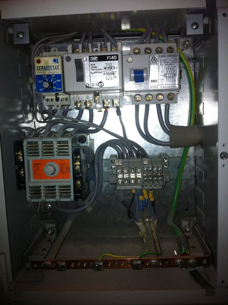

30 nov 2011 18:27 - 30 nov 2011 18:31 #10 av Rikard Ågren
Jag hittade också en sån där BBC JFB idag. Glömde dock kolla ålder på installationen. Bredvid sitter en annan av fabrikat CMC men på 300mA, troligen samma ålder?
