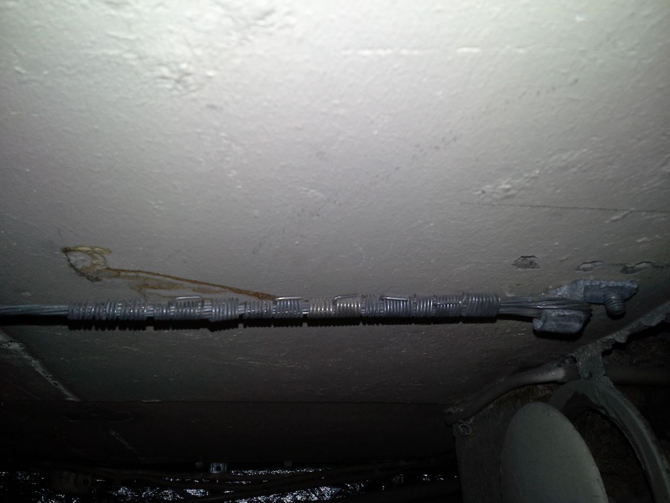

Har precis bytt firmatelefon och kikade igenom lite foton i den gamla.
Undrar om det finns någon här på forumet som praktiserat denna lösning på vajerlås?
Följande användare sa tack: Peder Myrne
16 jan 2015 20:31 #2 av Christer Djerf
Svar från Christer Djerf i ämnet Vajerlås
Inte praktiserat, bara fascinerats av de yrkesmän som lyckas göra så vackra avslut.
Detta är yrkeskunnande när det är som bäst, tyvärr kommer väl det att försvinna mer och mer!
17 jan 2015 11:24 #3 av Peder Myrne
Svar från Peder Myrne i ämnet Vajerlås
Bensling kallar jag det för, och använder det då och då, mest för sakens skull egentligen och för att jag överhuvudtaget inte håller på så mycket med sådana jobb längre.
17 jan 2015 11:55 #4 av Joel Ingolf
Svar från Joel Ingolf i ämnet Vajerlås
Är det bara jag eller är benslingen inte ovanligt lång? De få gånger jag har stött på sådant hantverk har de varit kanske 5-10 cm, men det beror väl kanske på vilken tyngd vajern bär upp?
17 jan 2015 13:38 #5 av Rikard Ågren
Svar från Rikard Ågren i ämnet Vajerlås
Har praktiserats flera gånger. Tar ju dock lite längre tid än att bara skruva dit ett vajerlås.
Kan tänka mig att bensling klarar mer dragkraft? Någon kanske vet?
18 jan 2015 04:01 #6 av Ivar Ryding
Svar från Ivar Ryding i ämnet Vajerlås
Som glad amatör tror jag inte att en bensling pallar SÅ mycket mer kraft än ett par vajerlås.
Den svaga punkten är ju oftast i "knäcken"
Möjligtvis kan det vara att benslingen inte kan råka lossa, till skillnad från muttrarna på vajerlåset.
