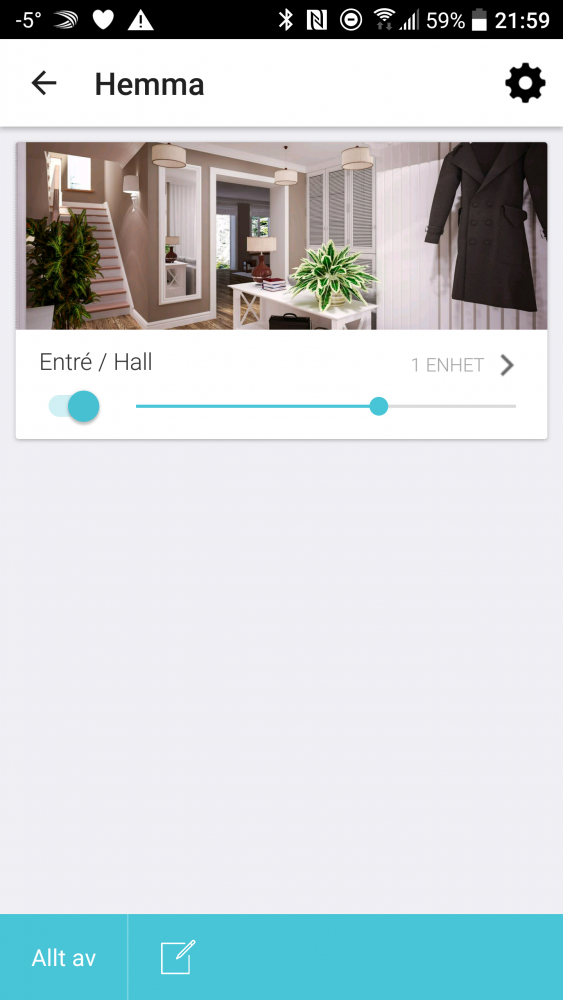

Tyckte att den verkade intressant så jag skaffade 2st.
Har testat i helgen. Tycker att dom funkade riktigt bra, även SYNK-funktionen.
Sen att den har dubbla ingångar för olika varianter av styrningar. Så som tryckknapp, vanlig strömställare och rörelsevakt.
Kan inte heller påstå att det är någon nackdel att det finns astro- & veckour i den :tummeupp:
Så i morse vaknade jag inte bara av det vanliga larmet.
Ställde även in veckouret på samma tid. vilket gjorde att det blev ljusare och ljusare ju längre jag snoozeade.
Hade ställt inte dim-tiden på 15min och en max-ljusstyrka så att det inte blir för ljust (vill ju inte väcka sambon i onödan) :unsure:
Har även testat "allt av" och "allt på"-funktionen via en kronbrytare. Då den ena knappen är för av/på/dim och den andra allt av (1 tryck) / allt på (dubbel tryck).
Visst det är ingen Logo eller KNX men mycket möjligheter och inställningar i den :tummeupp:
