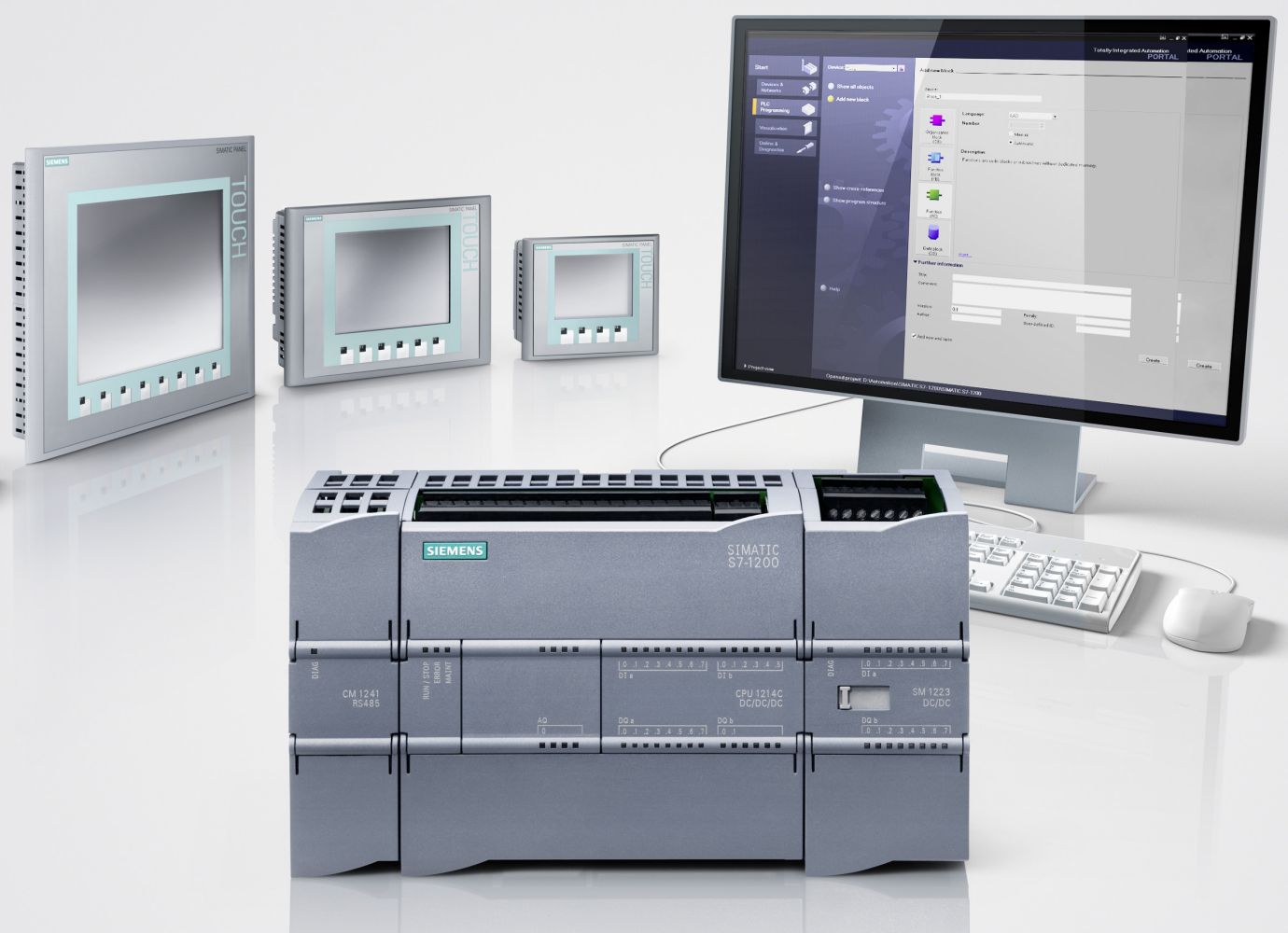

Om ni pysslar med PLC sedan tidigare, är det inte då lämpligt att köra även detta med plc t.ex. Siemens S7-1200, eller S7-300, med distribuerade I/O (noder) via Ethernet (profinet)
Eller vilka PLC-system sysslar ni med idag?

Tack för ditt svar Nicklas :) En PLC skulle göra jobbet galant. S7-300 har vi ett flertal, ett mycket bra system f. ö. Här finns (tyvärr) många olika fabrikat och årgångar... Dock stör jag mig lite på en PLC:s livslängd, när det gått några år så börjar det bli svårt att få tag i prylar och support vanligen.
Det som får mig att gilla KNX (teoretiskt) är:
Enkelt system för att bygga ut eller ändra bussen. Man kan ju sticka på var man vill och hur som helst i princip.
Hårt standardiserad, vilket iofs även ethernet (profinet) verkar vara.
Verkar väldigt framtidssäkert.
Klarar riktigt långa ledningar.
Skiljt från övriga system. Tillgång till befintligt nätverk kommer vi sannolikt inte att få av IT-avd. Isf bygga ett nät till...
Lite svårt att jämföra KNX och ethernet, "viss" skillnad i hastighet och uppbyggnad/syfte.

Jag är väl lite färgad, men om jag fortfarande jobbade på en industri skulle jag köra på en Siemens S7:a, detta får man väl ändå kalla relativt framtidssäkrat.
Det är ju inte så dummt med ett system som en hel del industrielektriker har lite koll på.

Ja, det ligger en hel del i det du säger. Precis som i föregånde svar så gillar jag att man kan "sticka på" bussen med KNX samt att det supportas av så många olika fabrikat. Detta blir värre med PLC, man får fortfarande centralisera till viss del, en nod per lokal eller något sånt. Fördelen med en PLC är ju helt klart kapaciteten och så mycket logik man orkar med. Om jag förstår det rätt går KNX i mångt och mycket ut på att minimera trafiken på busen då den inte är så snabb.
