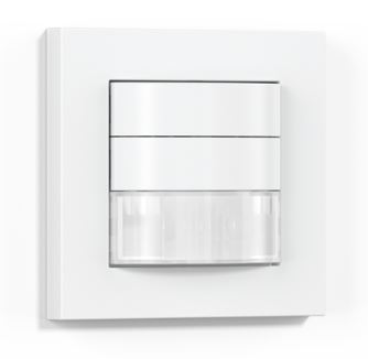

Någon som använt denna?
www.khs.se/shop/rorelsevakthf-180knx/
Det står att den har temperatursensor. Men det står inget om någon "termostatfunktion" som t ex Zennios produkter har.
Jag skulle vilja klara mig med bara den rörelsevakten i ett rum utan separat apparat för att styra den vattenburna golvvärmen. Supporten på KHS visste inte.

Enklast är nog att ladda ner applikationsprogrammet och titta där i
Annars kanske du har någon zenniopryl med ledig regulator i som du kan använda med temperaturen från deckaren

Jao.. Har en Z41a som enligt produktbladet ska ha två separata "termostater". Låter ju som en krånglig lösning dock?

Och så har du en aktorutgång nånstans som ska slå till och från värmeslingan? Eller är det vattenburet?
Inga problem att få till med Z41an iallafall. Du får ju därigenom även möjlighet att ändra börvärdet. Läs deras separata anvisning för termostaten
Kan vara bra att dokumentera lösningen med ett enklare driftkort

Jag har satt en annan Steinel knx rörelsevakt men jag tror det är ungefär samma produktdatabas. Där finns ingen termostat utan ett villkor som aktiverar detektorn om temperaturen överskrider ett inställt bör-värde. Ingen aning hur det ska användas?
Ganska kass produkt som inte ens kan sända är-värdet.
ABBs takmonterade minidetektor har temperatursensor inbyggd. Kan rekommenderas.

Det finns inget objekt för temperaturärvärdet alltså? Då funkar inte mitt förslag

Nån som har förslag på annan rörelsevakt för att sätta i apparatdosa på 1m ög som har rörelsesensor samt temperaturgivare/termostatfunktion?
