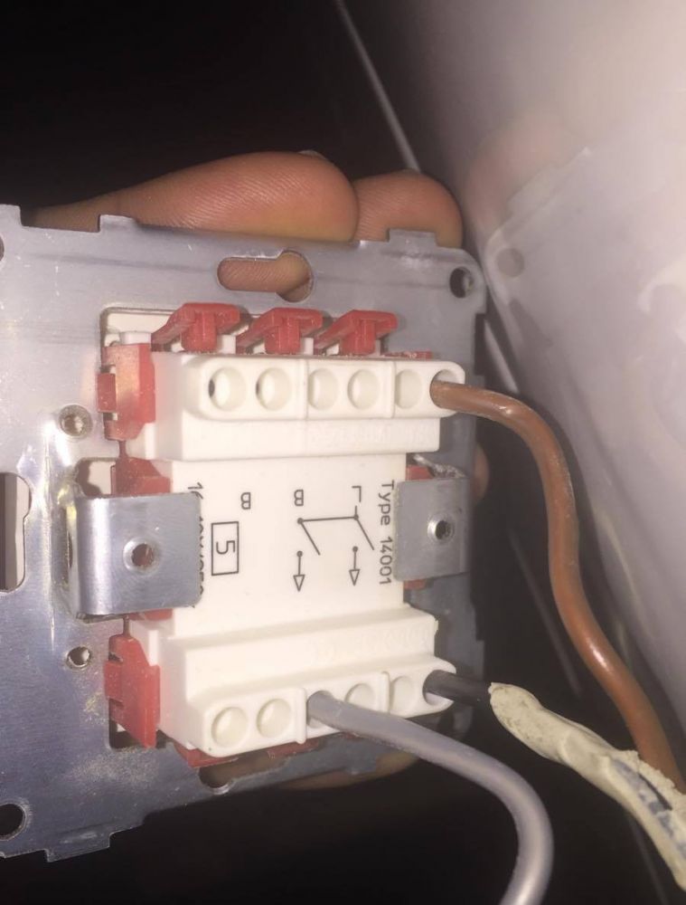

Ur kopplingsdosan har jag 3 kablar som kommer ut som är kopplade till min strömbrytare (kron)
jag vill här koppla in denna Qubinobrytare mellan kopplingsdosan och kronbrytaren.
Undrar om någon vänlig själ kan förklara hur jag ska dra kablarna för att få till det.

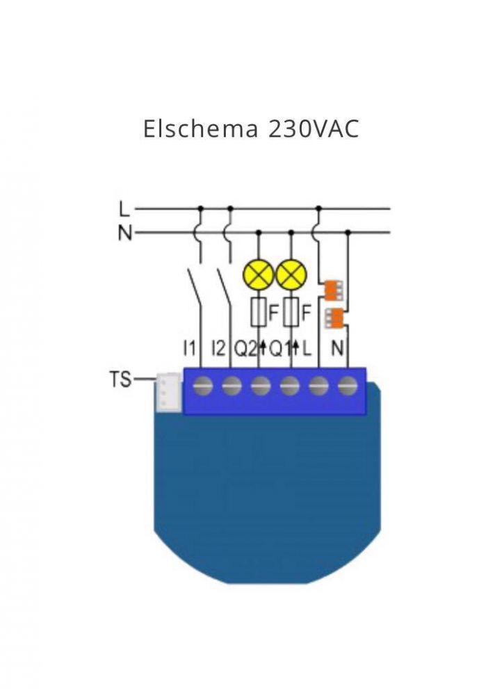

Bifogar bild på hur det ser ut idag samt kopplingschemat på qubinon.

Du behöver dra ner nolla till apparatdosan sedan kopplar du efter skissen.

Glöm inte säkringarna enligt schemat. Annars riskerar du få byta enhet om ett tag beroende på last.
