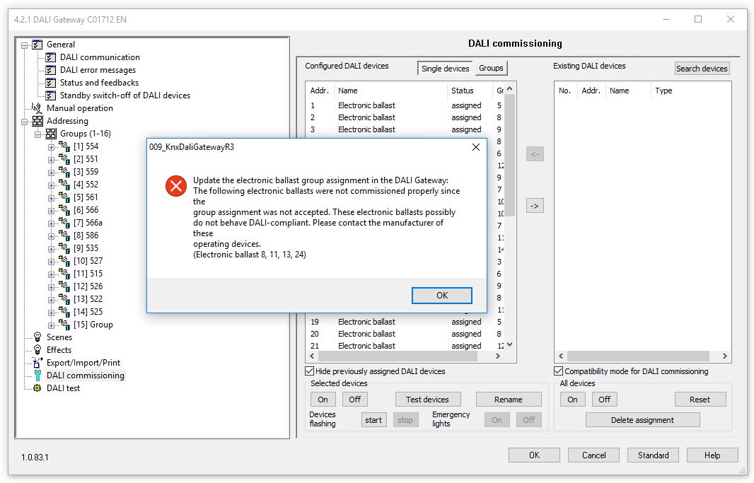

19 dec 2016 20:18 - 19 dec 2016 20:22 #6 av Rikard Ågren
Problem även med Hagers gateway men nu fick jag iallafall veta vad problemet verkar vara.
Får koppla ur berörda armaturer och kolla. Samtliga st 40 armaturer är dock av samma fabrikat, konstigt om bara 4 st skulle avvika från standarden?
