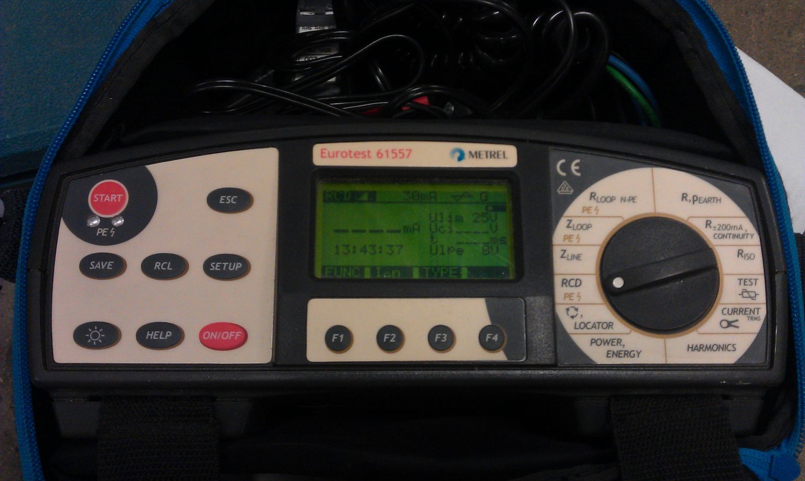

Denna använder vi:
Den har ju några år på nacken, men den funkar bra! Funktionerna för att spara mätvärden för att sedan överföra till datorn tycker jag är onödigt krångliga så de använder vi aldrig. (Följer ett "analogt protokoll" där vi även skriver ner mätresultaten istället)

Jag är helt ny på detta och har fått en Eurotester 61557 i näven och tänkte nu först checka av mitt hus och undrar lite vad man kollar igenom.
Kollar man varenda uttag i huset?
Kollar man av jordfelsbrytarens villkor i alla uttag eller i det som sitter längst bort från centralen?
Vad ställer man in när man mäter om man gör en profil i datorn och tankar över.
Jag har att välja på under JFB (RCD Time,RCD Current,RCD-A)
Jag har att välja på under Säkring(RPE,RAPE,ISOL,ISOPE,ISOIT,ZLPE,ZLN,UC)
Tacksam för svar till en nybörjare
26 okt 2011 19:14 - 26 okt 2011 19:21 #19 av Ronnie Lidström
Kenneth Blom skrev: Jag är helt ny på detta och har fått en Eurotester 61557 i näven och tänkte nu först checka av mitt hus och undrar lite vad man kollar igenom.
Ja. Vi brukar kolla att uttag har rätt spänning med en vanlig spänningsprovare samt kolla jordkontinuitet på alla jordade objekt (jordbleck i uttag samt andra apparater som är jordade; Spis, kyl/frys, armaturer osv)
Kenneth Blom skrev: Kollar man av jordfelsbrytarens villkor i alla uttag eller i det som sitter längst bort från centralen?
Räcker med att kolla på ett ställe för varje jordfelsbrytare. Jag brukar välja det uttag som är närmast, eftersom man ska springa och återställa jordfelsbrytaren fyra gånger på auto-läge.
Kenneth Blom skrev: Vad ställer man in när man mäter om man gör en profil i datorn och tankar över.
Du verkar ha en lite annorlunda version av Eurotester än vi har. Känner inte riktigt igen alla benämningar.
Jag tycker att det är lite jobbigt/krångligt att spara mätvärden i instrumentet och föra över till datorn. Vi använder ett vanligt pappersprotokoll där det dels är en massa kryssrutor för okulär besiktning samt kryssrutor/fält för att fylla i värden från Eurotestern.
