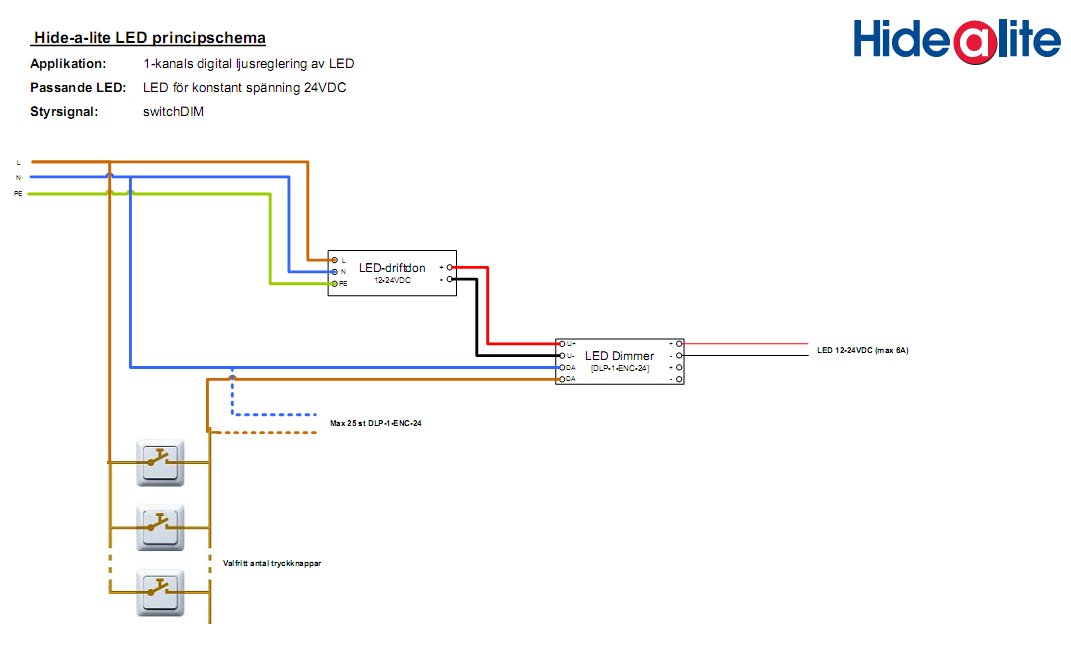

Ni som jobbat mycket med led skulle ni kunna hjälpa mig med en sak.
Jag har en Led strip FX som är på 22W jag skulle behöva ha den så att den dimmas med en tryckknapp med 230V.
Har en mindre strip på 10W och där finns det en jolly som klarar upp till 20W, fungerar perfekt. Men har tyvärr inte sett någon som passar till 22W. För övrigt så drivs ju LED stripen med 24V.
Vad händer om man kopplar in 22W på 20W jollyn någon som testat?
23 sep 2011 18:15 - 23 sep 2011 18:30 #2 av Ronnie Lidström
Svar från Ronnie Lidström i ämnet LED dimmer problem
Har stött på samma problem.
Du har ju Hide-a-lite LED Dimtrafo MDR den dimmras med återfjädrande tryckknappar. Dock potentialfri (ej 230V fas via återfjädrande knapp, utan två egna trådar).
Annars om du måste dimmra med 230V switchdim så går ju detta lösa med ett litet mellan-relä (Så gjorde vi på ett ställe)
Finns ju en converter som kan dimmras som en vanlig trafo på primärsidan, tänkte att det skulle gå att använda denna med en vanlig eltako dosdimmer. Men den klarade bara upp till 20W
Edit: Jag hittade!
LED dimmer DLP-1-ENC-24 E:7452518 kopplas efter en vanlig 24VDC converter tex LED Trafo EDXe 24V 130W DC E:5280139 då kan du dimmra 130W 24VDC LED-strip med 230V via återfjädrande knappar! :tummeupp:
Måste försöka komma ihåg detta nästa gång jag själv råkar ut för ditt problem :stubben:

Jag tror det är den trafon som du länkar till som jag har nu, ringde hide a lite just för att jag hade problem och bara sett den 20w jollyn med då sa han att vi har den också med tryckknapp, men glömde säga att den ska vara potentialfri :) Där stod jag med skägget i brevlådan.. :)
Har du även tipps på något litet smidigt relä med kappsling? Ska smälta in i ett köksskåp... :)
Annars får ju små reläena plats i en vanlig dosa...
EDIT: Tack även för din lösning nr 2.. ! :)

Ska den vara potentialfri så behöver du väl inget relä?
Annars har Eltako reläer för apparatdosa, som ser ut precis som vanliga "dosdimmrar".
23 sep 2011 18:38 #5 av Mats Persson
Svar från Mats Persson i ämnet LED dimmer problem
Nja.. alltså jag har ju en 230V tryckknapp idag.. och för att få den potentialfri så måste jag ju använda utgången på ett relä.. ?
Men en skum sak, jag hittar inte Enr: 7452518 på värken elektroskandia eller solar.
23 sep 2011 19:08 #6 av Ronnie Lidström
Ah ok.. jo, antingen köra med en converter som dimmras via potentialfria återfjädrande tryckknappar - via ett mellanrelä.
Eller köra med den där sekundärsidedimmern som jag hittade..
Den finns ju på hide-a-lites hemsida, så alla grossister borde kunna ta hem den. Är väl kanske för ny?

Har en MDR 45w trafo som ja ska köra med led strip.
Kör med en dubbeltrapp brytare då ena knappen tar ett vitrinskåp
Och den andra är tänkt att vara återfjädrande och ta led belysningen.
Jag får det dock inte att funka. Ända alternativet är ett relä?
15 mar 2013 20:27 #10 av Henrik Eriksson
Svar från Henrik Eriksson i ämnet LED dimmer problem
att köra ett relä eller en tryckknapp över ingången är samma sak. Enda skillnaden är att du styr relät med 230 v, men det är samma sak när relät drar som när du tycker på din brytare. testa att koppla loss trådarna och hålla dem mot varandra snabbt och se om den tänder då. Du blir ju då som en manuell brytare.
15 mar 2013 20:38 #11 av Alexander
Svar från Alexander i ämnet LED dimmer problem
Tryckknappen skall alltså kopplas på den sekundära sidan?
Kopplat enligt schema men det funkar ej
www.elbutik.se/dokument/Teknisk%20Beskrivning.pdf
16 mar 2013 05:25 #12 av Henrik Eriksson
Ja den ska vara på sekundärsidan och har du gjort enligt schemat så ska det vara rätt. Annars kanske produkten är sönder.
verkar vara hide a lite www.hidealite.se/Archive/FilesArchive/322820_1_555.pdf

Har gjort som schemat. Men brytaren behöver väll inte L och N som går vidare till sekundär sidan? Dum fråga
16 mar 2013 06:15 #14 av Alexander
Brytaren kopplas som en vanlig trapp?
16 mar 2013 06:31 #15 av Alexander
Kopplas enligt schema 2?
16 mar 2013 07:02 #16 av Henrik Eriksson
nej du får inte blanda in 230 v ihop med sekundärsidan.
Ingen aning vad felet då är, gå till din elgrossist och byt den eller testa med en annan.
