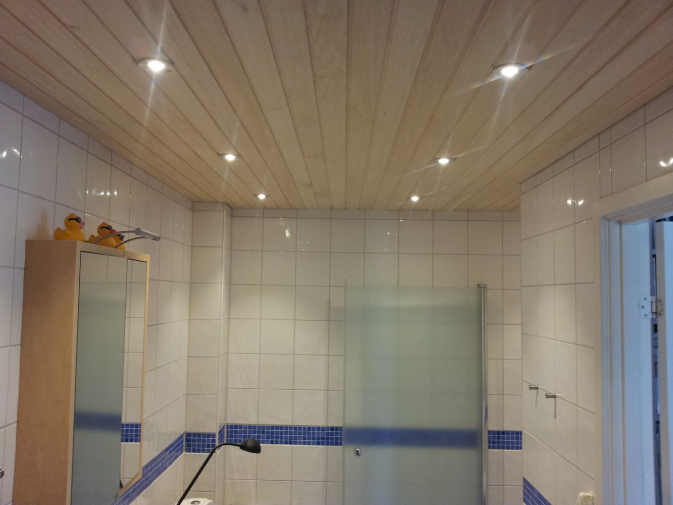

Är inte så belevad med led lampor.
Badrum på 1.5 x 4 m.
Kunden vill ha 2 rader med ledspottar (rör finns i slinga)
Tror nog att 7W blir för mycket. Har ngn förslag på armatur typ 3W med 2700K.
Hittat små armaturer, men alla är 3000K?
Hittelön utgår med en halv rulle FK
Den som inte söker finner inga svar ibland

Ahlsell har två jättefina LED-spottar på 5W och 2700k i deras a-collection.
Dels vinklingsbar i IP21 och ej vinklingsbar i IP44. Både vit och i högblank aluminium. (Jag brukar vanligtvis tycka att vit är det självklara valet, men dessa i aluminium är riktigt snygga!!).
Angående ljusfärgen så kan jag nämna att jag visade denna armatur för en kund som tyckte att dom var skitsnygga, dock så var det för varm ljusfärg...
Vit: E74 621 85
Aluminium: E74 621 86

Jag tycker 2700 är för gult ljus. Föredrar 3000k. Synd bara att Designlights stora (och A-collection som också tillverkas av Designlight så det är i princip samma armatur fast lite annars utformad bara) inte finns i 3000k
Skulle väl gå an med 2700, men då är det svårt att matcha med mindre spottar samt med LED-strippar då dessa inte finns i så varm temperatur.

Tack för rådet
Det blev väldigt bra, synd att det inte framgår helt på bilden.
Surt med 35W belastning bara. Finns tydligen någon styrning på 2X25W.

Det blev E74 621 86
Tack Patrik, Var ska jag skicka slatten FK

Ja, visst var aluminium skitsnygga? Mycket snyggare än vad dom brukar vara. Nöjd med ljusfärgen?

Dom så väldigt bra ut
Kunden frågade mig varför jag inte monterade LED som vi kom överens om
2700K passade bra i detta läge.
