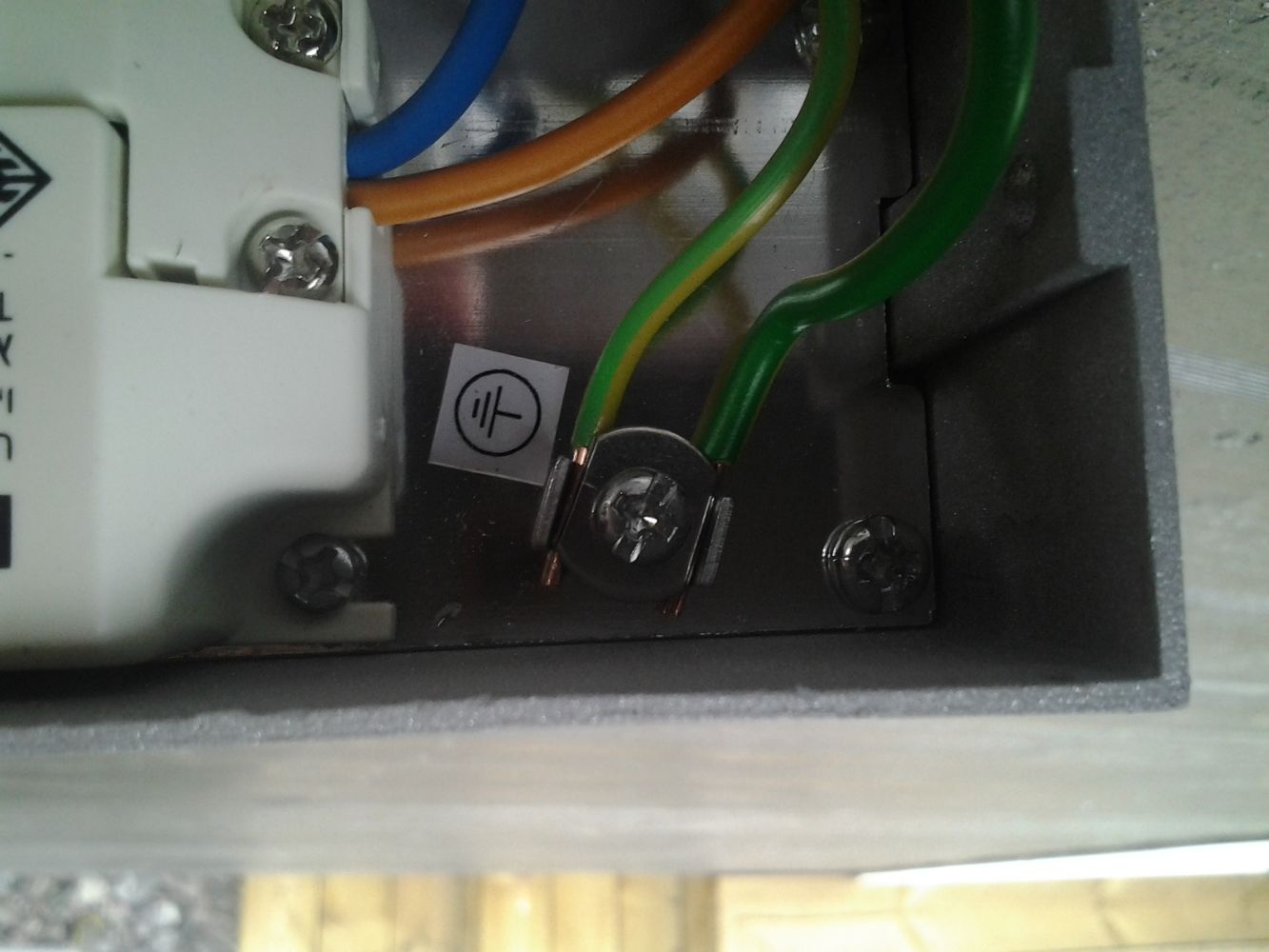

Hide a lite gör ju hyfsade grejer till priser som går att sväljas, men som i dag monterade jag två utearmaturer med brett nerljus och en strimma uppåt (2x3W). Upptäkte när jag skulle sätta den andra att själva insatsen (metallplatta där konverter var fastskruvad på och som täckte LED:arna) satt upp och ner jämfört med den första så fick lossa 4 skruvar och skifta hela insatsen. Förvisso ingen stor grej, men tänk om man sätter många...
Dessutom var jordklämman inte särskilt tillfredställade (bara en skruv) så jag klippte till kanterna på en liten bricka som jag hade i en sortimentlåda i bilen.
31 jul 2012 20:44 #7 av Ronnie Lidström
Patrik: Vad är det för fel på ring-kabelskor? :whistle:
Vi har satt massor av PLR convertrar. Kan inte minnas att vi bytt en enda på garanti.
31 jul 2012 20:47 - 31 jul 2012 20:48 #8 av Patrik Hedlund
Vad som är fel med kabelringskor? Det är töntigt. :whistle:
