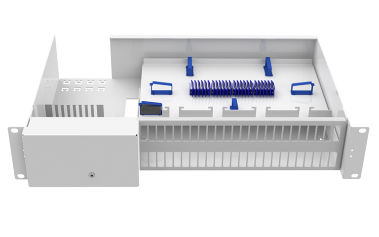

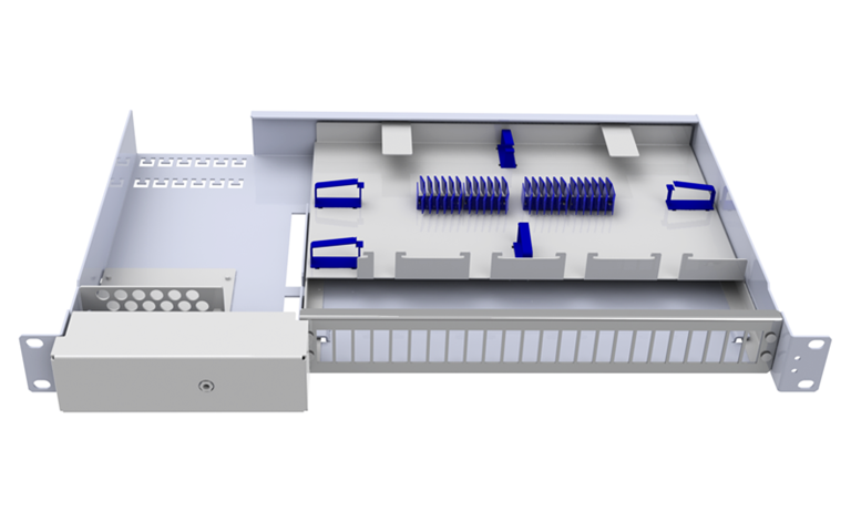

Ni borde kunna använda en ODF för microdukter även om ni bygger med kabel, principen i ODF är nära nog densamma. Du kommer in med kablarna på vänster sida (fäst med buntband), svänger runt med fibern in slingutrymmet där du svetsar som vanligt
www.memoteknik.com/sv/produkter/lightmat...df-19-1u-blaasfiber/
www.memoteknik.com/sv/produkter/lightmat...df-19-2u-blaasfiber/

Andreas Öhr skrev: Om du klickar på bilden så kan du välja andra bilder. Där ser du att hela bakstycket är öppet. Och så är det piggar för att sätta fast fiberkablarna med buntband. Baksidan blir tät genom att locket har en skumgummilist som sluter om runt kablarna.
Nu ser jag! Kollade bilden på mobilen igår så det syntes inte så tydligt :).
Mattias Lilliesköld skrev: Ni borde kunna använda en ODF för microdukter även om ni bygger med kabel, principen i ODF är nära nog densamma. Du kommer in med kablarna på vänster sida (fäst med buntband), svänger runt med fibern in slingutrymmet där du svetsar som vanligt
Detta ser också absolut intressant ut.
