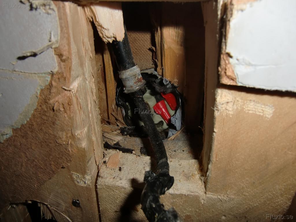

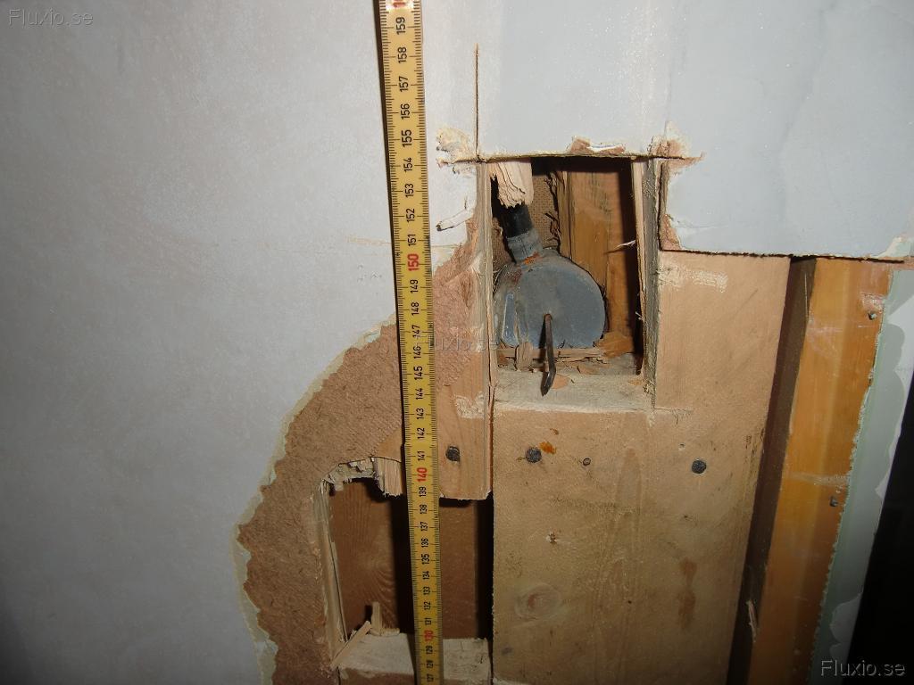

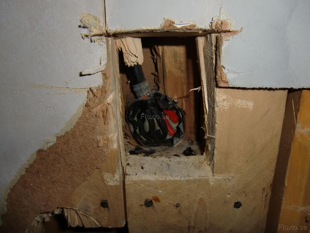

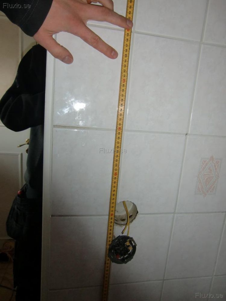

Detta är ju också ett sätt då man vill flytta ner en infälld strömbrytare från gamla standarden 1500cm ög till ny standard 1000mm ög.
Till den befintliga dosan är det tjärtråd. Denna skarvar man ihop med nya trådar. Dosan kan man ju lika gärna sitta kvar. Den syns ju ändå inte när den är fylld med spackel och överkaklad :rulla:

Hehe Jag fick läsa om flera ggr för att förstå att det var en lösning som en hempulare gjort.

Vi var där och skulle byta ut all tjärtråd bland annat. Man blir alltid lite förundrad då det sticker iväg en tjärtråd i ett rör och kommer fram plast FK i andra änden :pinch:

Hur upptäckte du/ni att det satt en dosa en bit ovanför? Tryckte ni in en dragfjäder och den tog stopp en bit upp på väggen eller?
Man vill ju inte jättegärna göra ingrepp på väggar om man inte är tämligen säker på det verkligen sitter en dosa där.
Skönt att ni slapp kaklet i alla fall!

Japp! Det var ganska misstänkt att han hade "flyttat" ner dosan då den var på "fel" höjd och då fjädern tog stopp efter 0,5m var det inte mycket att grubbla över...
Badrummet skulle inte renoveras så vi fick såga upp från andra sidan. Ja det var Mr Fein som fick komma fram :tummeupp:
