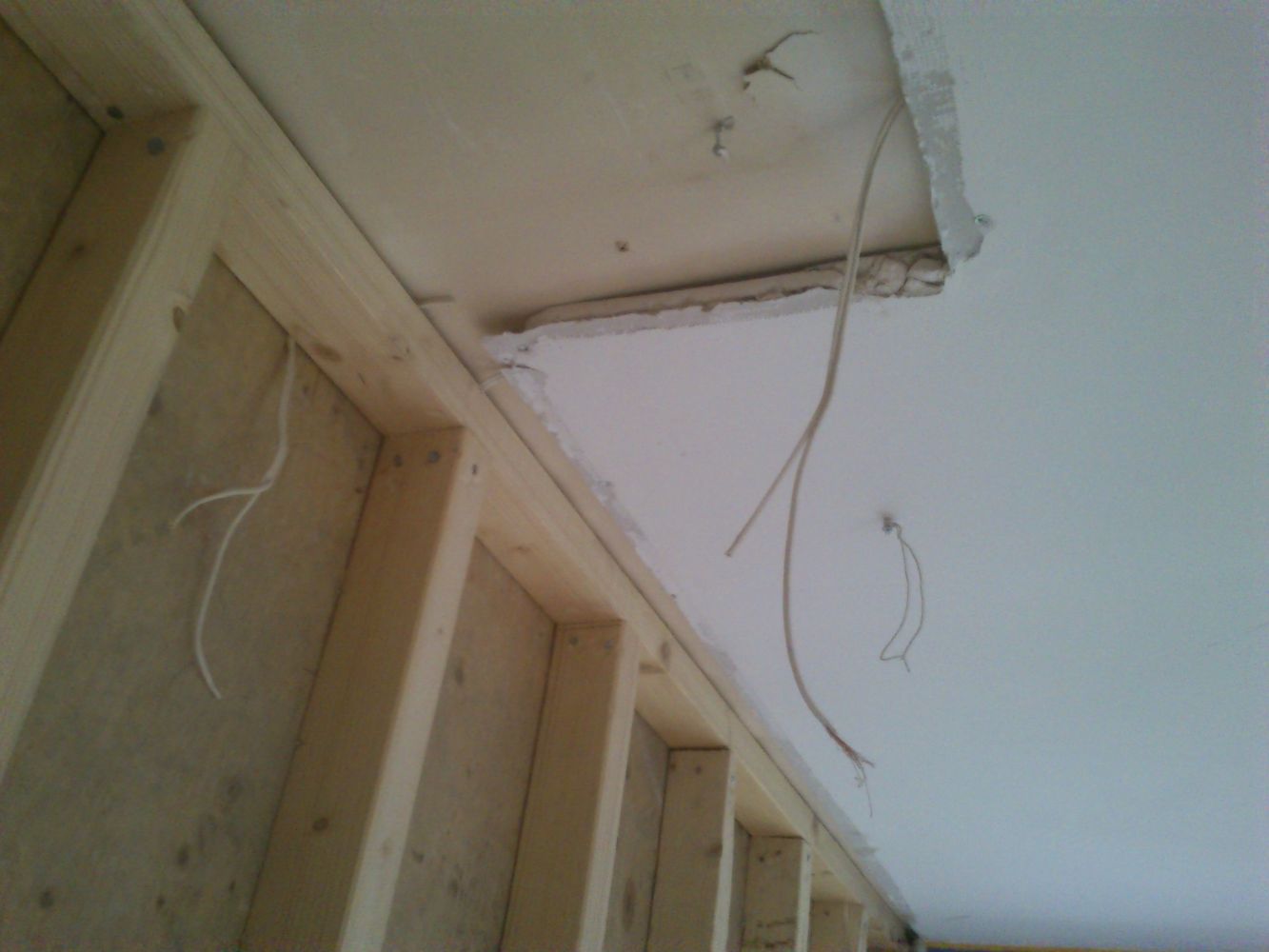

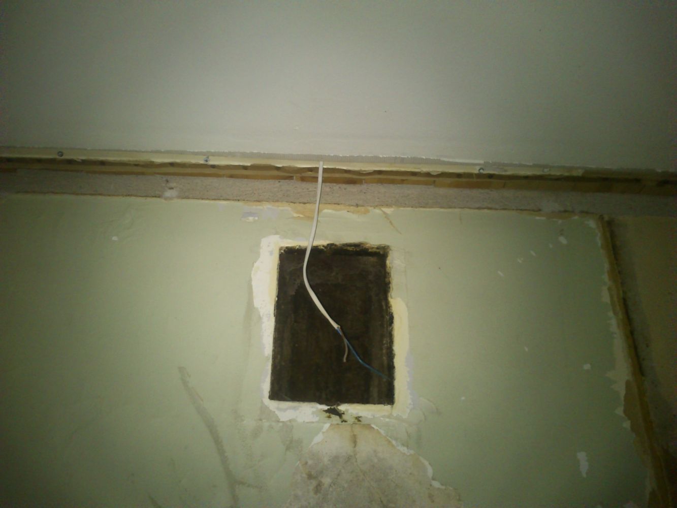

Fått ett riktigt finjobb projekt :rulla: Någon som köpt ett hus från en kronofogds auktion där tidigare ägare va ett gäng polacker, å där ja finner lite olika knepigheter för varje dosa ja öppnar..
Fann matningen till taklampan, högtalarkabel mellan gamla taket och en ny gipsskiva
Lampsladd till paxfläkt på badrummet, samma där mellan gipsen och gammla innertak

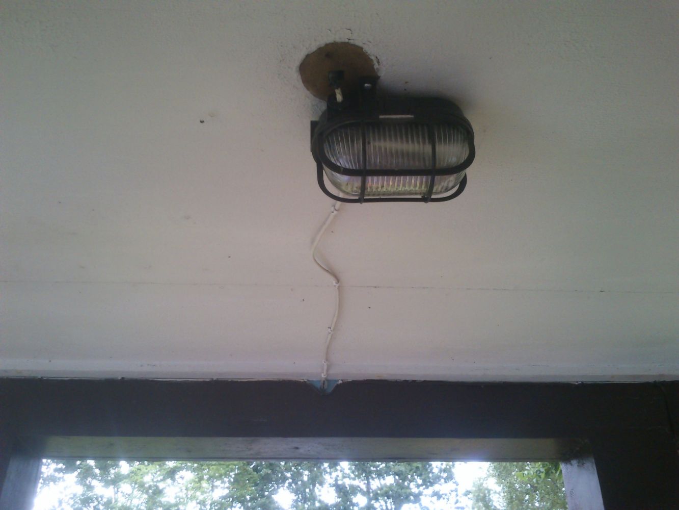

Nedersta bilden är baksidan av strömställaren och där ser man att dom stulit fas från uttaget med en bit fk över till brytaren och sen delat en lampsladd i luften och tagit tändtråd från brytaren och nolla från uttaget, sen går sladden snett genom skjulet i luften och genom väggen på kortsidan till en lampa ner mot vägen :smack:

Förgrening till två utelampor

Jaha så man har satt strömställare för arbetsbelysningen på utsidan, var ju fyndigt. De måste ju ändå varit duktiga, beviset är att huset står kvar.
