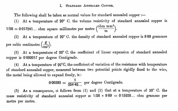

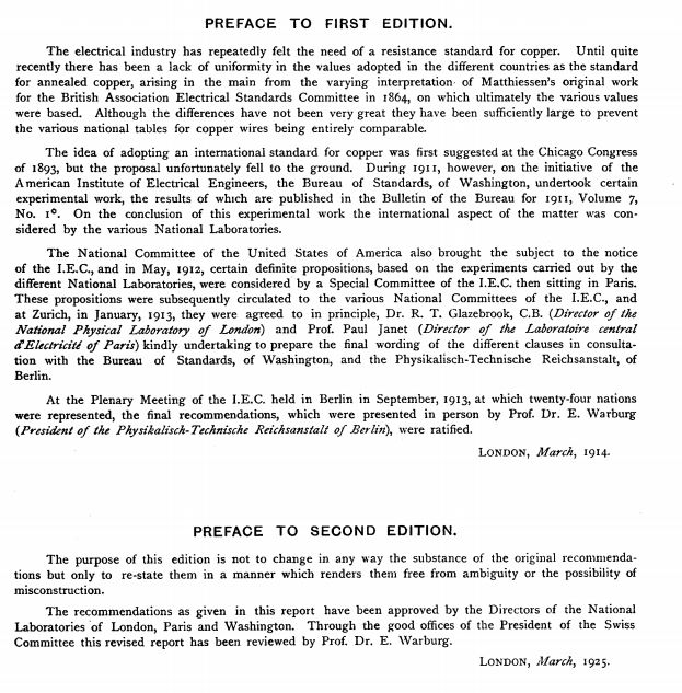

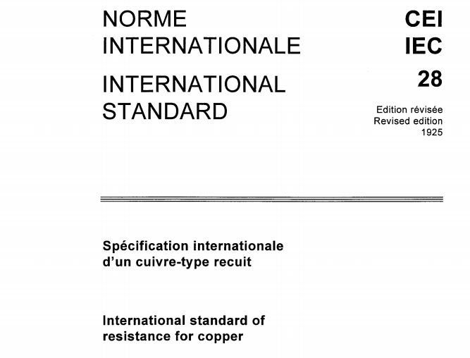

Jo, nu gällande utgåva av standarden för resistiviteten hos koppar är från 1925 vilken man inte funnit anledning att ändra på. :) Värdena lär inte ha ändrats från första utgåvan 1914.
05 feb 2017 18:31 #22 av thomas_blekinge
Den IEC-standard som används idag heter IEC 60228 och anger ledarresistansen för koppar och aluminumledare an olika konstruktioner. Den har även beräkningsföreskrifter för temperaturberoendet och ersätter då i stort IEC 28.
Alla nu gällande IEC-standarder har ett 5-siffrigt nummer så jag tror ganska säkert att IEC 28 har utgått. I sak håller jag dock med Bo att kopparvärden brukar inte ändras på några årtusenden.
05 feb 2017 19:47 - 05 feb 2017 19:50 #23 av Bo Siltberg
Det är två olika standarder och 60028 lever fortfarande med hälsan i behåll.
Det var förresten Torbjörn som skrev att kopparns ledningsförmåga inte har ändrats på länge, och då ca 100 år inte 1000.
