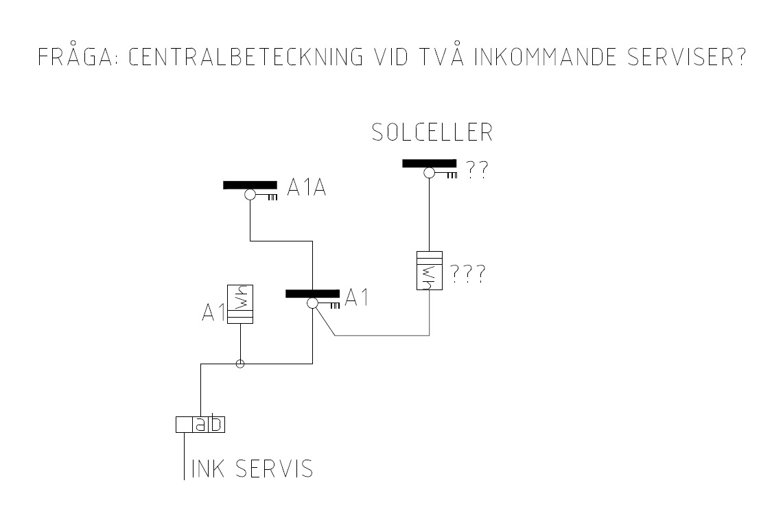

Hej,
Stött på ett problem med centralbeteckningar för en solcells-anläggning. Skulle behöva veta vad regelverket säger, får dock för mig att det inte finns så mycket regler kring detta, kanske någon praxis?
Inser att jag behöver utveckla frågan något så jag skissade en bild för att illustrera problemet!
Någon som har koll på rättsläget?

En fundering lite tidigare i schemat. Är det inte servisen som är A, och din mätare med efterföljande central blir AB1?
Om jag får ge mig på en gissning så kanske solcellsdelen då blir AB2

hmmm... näe... serviscentralen har ingen egen beteckning. Däremot märks utgående grupper med små bokstäver. Sen blir det stor bokstav när den kommer fram till nästa central/mätartavla. Är nästa kopplingspunkt en mätartavla (vilket det brukar vara) så dyker siffran upp.
Exempel på hur det kan se ut
a -> A1 (mätartavla) -> A1 (Central(fastighetscentral))
b -> B1-B12 (mätarblock) -> B1-B12 (Lägenhetscentraler)

På gamla företaget räknade vi alltid produktionsanläggningar som undercentral. Din skulle då enl. ditt schema få beteckningen A1B. Den ska avsäkras i A1. Jag vet att det finns en kompletterande dokument från elsäkerhetsverket ang. produktionsanläggningar men kommer inte ihåg vad det heter. I det dokumentet finns information om hur det ska anslutas, jordfelsbrytare, PUS-jordning m.m.

Till att börja med så får man nog reda ut om ditt schema är korrekt. Dvs, ska det verkligen ligga två mätare i serie för då mäter båda mätarna samma ström som går till och från den punkt där solcellerna är anslutna? Det andra jag undrar är om solcellerna är avsäkrade i inkommande central eller i A1 för som det är ritat är solcellerna anslutna parallellt med A1.
Vidare blir det även relevant efter vilken standard du ska märka?
Och var är den andra servisen som frågan verkar syfta till? Jag kan nämligen bara se en servis. Det finns inget missförstånd om vad en servis är för något? Skulle du dock haft två serviser skulle du normalt inte få lov att koppla ihop dessa eftersom det skapar en maska genom lågspänningsnätet.

Michell Andersson> Vet faktiskt inte exakt hur det ser ut på solcellssidan då det låg som en egen entreprenad. Det finns en central i vart fall, växelriktare, någon form av produktionsmätning finns också. Fick en fråga från min beställare då detta hade genererat en besiktningsanmärkning och han undrade hur praxis såg ut angående märkning.
Solcellerna är avsäkrade som en ingående grupp i en lite större fastighetscentral. Får väll anta att den är avsäkrad i solcells-centralen också.
Ja... inte ska det märkas efter SEK HB 419 senaste... den ska märkas enligt praxis i Stockholm och Ellevio. (vilket år och version som det nu är på den Standarden?). Jag hade hoppats att min skiss skulle ge en ledtråd om vilken standard som avsågs.
Tror inte det är något fel på skissen. Visserligen en kraftig förenkling av hur anläggningen egentligen ser ut då anläggningen är ett kvarter. El-mätaren närmast solcellerna är antagligen för statistik eller har något med utsläppsrätter att göra.
Finns det lägen där man får beställa två serviser från nätägare och sedan koppla samman dessa?
Skrev inte servis, skrev två inkommande strömmatning/kraftmatningar då jag inte vet hur man märkningsmässigt ser på saken.
Rent spontant skulle man kunna säga så att centralen för solcellerna skulle vara omärkt. Sen skulle mätaren vara märkt X1 eller något liknande för specialanläggning. Men jag vet inte...

Andreas Öhr skrev: Du kanske såg den inte helt minimala rubriken i den bifogade bilden i inlägg 1? :P
Jag tolkar det också som två serviser :)

Så om jag tolkar saken rätt bör jag då märka solcellscentralen till A1B på skissen och mätaren märks inte alls.
29 jan 2016 08:42 - 29 jan 2016 09:15 #15 av Michell Martic
Den borde heta A1B om det är så att den matas som en utgående grupp från A1, men som det är ritat på bilden så ligger den inte matad från A1 utan från fördelningen via stigare a.
Om märkning blir A1B så skulle jag märka mätaren med detsamma för att vara konsekvent. Så länge du inte anger ny siffra. Tänk dock även på att när det gäller märkning så behöver det inte nödvändigtvis är tal om just centralbeteckningarna. Det kan även vara tal om de specifika märkning som ska upp vid solcellsanläggningar.

För att krångla till det så är det faktiskt "A1B" som matar A1 :lol:

Ska det vara så eller är det felritat?
05 feb 2016 11:52 #18 av Jonas
Den felaktiga centralbeteckningen upptäcktes vid besiktning. Besiktningsmannen var också osäker på hur centralen skulle märkas.
Ja, den krångliga biten är just att A1B faktiskt matar A1.
A1B är ju en solkraftsanläggning, en sådan ska ju i normalfallet inte förbruka någon ström utan snarast leverera ström (så är tanken i vart fall). Därav att A1 matas från två håll.
Allt är i vart fall tydligt dokumenterat med varningsskyltar, huvudledningsscheman och så vidare.

Jag skulle säga att om det stämmer som du skriver så är anläggningen felkonstruerad. Om A1B faktiskt är en växelriktare så ska den ju anslutas på en egen säkring, inte parallellt över en inkommande brytare på en central. Och är det så att man elektriskt vill ha den placerad mellan fördelningen och A1 så skulle den i så fall gått in i fördelningen på exempelvis plats för stigare b om denna är ledig i praktiken.
Dessutom så tycker jag att man kan fråga sig om ledningen till växelriktaren är en gruppledning eller en huvudledning. En sak är åtminstone säker, den kan inte vara både och.
Jag har ställt frågan till TK64 via IEC's funktion för kommentarer av kommande standarder, men det har ännu inte kommit något officiellt därifrån. Tills dess så heter kabeln istället solcellsmatarkabel.

En solcellsanläggning med växelriktare inkopplad mot elnätet ska anses vara en förbrukare. Den ska därför säkras av i centralen som en förbrukare. Självklart ska alla centraler bakåt i kedjan märkas upp att det finns en solcellsanläggning installerad och hur man går till väga för att göra den spänningslös.
