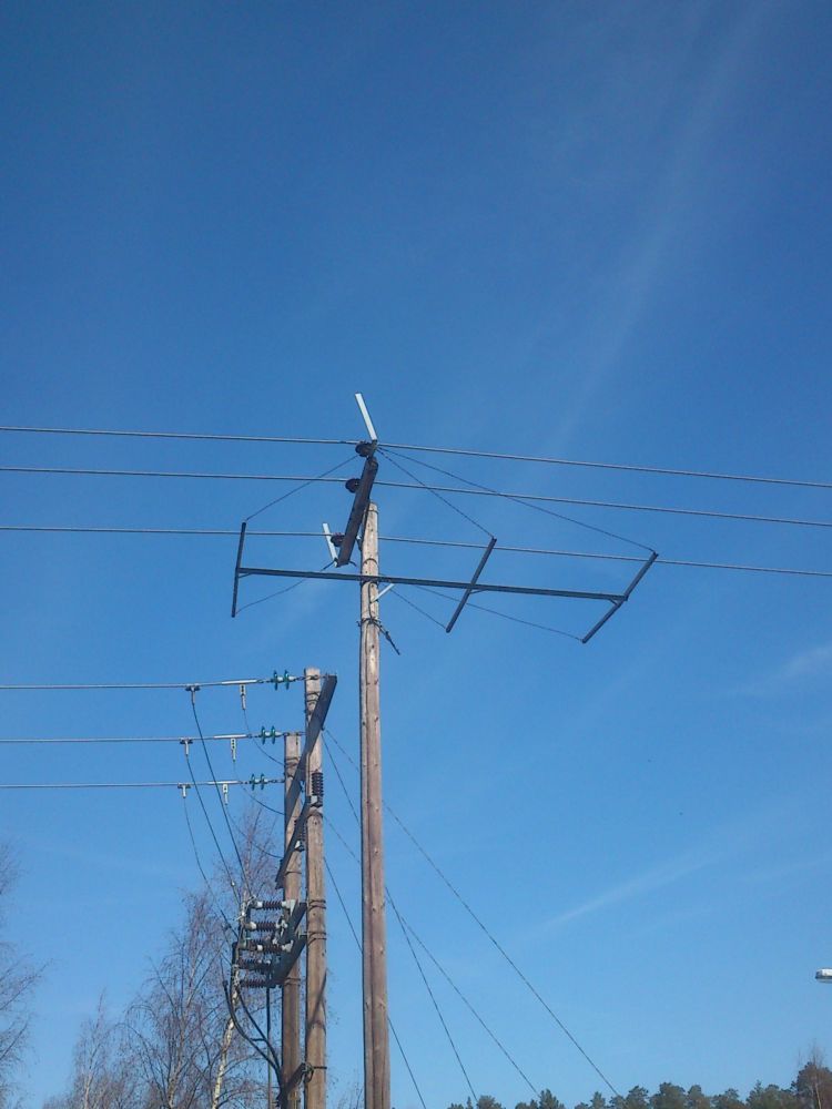

I denna tråd på Byggahus.se så har en person bifogat en bild och ställt en fråga om vad det är som hänger i ledningarna.
Inget svar har kommit än och jag själv blev lite nyfiken. Tobbe eller någon annan högspänningsryttare kanske sitter på svaret?

Är ett skydd som sagt för att kablar/varje ej ska hänga ner.
På lite mindre vägar som det går en HSP över så står det ibland 4 stolpar runt om med vajer/ i Balk högst upp. detta för att förhindra att evt kabel blir liggandes på vägen om olyckan är framme.

Martin Lund skrev: Är ett skydd som sagt för att kablar/varje ej ska hänga ner.
Enligt en kommentar på sidan: De där prylarna är skydd så att inte topplinan trillar ner på vägbanan när man byter topplinor. Svenska kraftnät kör hårt med topplinebyten just nu.

Martin: Du tänker på skydden som ska förhindra att spänningsförande lina ramlar ner på vägen, de är jordade och linjen ska lösa om något ramlar ner.
(sedan får du aldrig kalla linor för kabel...då bör du byta yrke=)
De på bilden ovan är till för linjedragning i befintligt nät. De används för undvika att linan kommer ner i väg eller på backen. Dels för att undvika olyckor men även för att linorna inte får komma i kontakt med marken, då de lätt blir skadade eller fulla med smuts som kan orsaka problem senare.

Martin: En sådan här som du tänkte på?

Tobias Karlsson Inte redigt. Det ser ut som någon annan skyddsordning.
Det jag snackar om är att en HSP ledning korsar en väg så är det ibland 4 stolpar vid vägen. 2 st på varje sida med ungefär samma avstånd imellan. ligger I-balk eller vajer spända imellan dessa för att förhindra att hsp blir liggande på vägen och istället åker ner i diket eller blir hängandes.
www.google.se/url?source=imglanding&ct=i...F3_oF8xCNlV34CM-EDHw
något liknande jag snackar om. träpålarna då.

Sådana har jag bara sett under lindragning, aldrig permanent.

Närheten av Älmhult om jag inte minns fel. Om jag minns rätt så var den bara på 3-10Kv. För visst kan man väl räkna ringarna på isolatorerna för att typ kunna säga hur många Kv det går i en hsp? (iaf på de mindre hsp'na?)

Stämmer bra, man kan räkna, men bara grovt, storleken och arian på tallrikarna kan variera.
Så de kör med en sådan lösning på 10kvolten? Låter onödigt, säker på att de inte är på gång att byta någon lina?

jag har också sett arrangemanget med 4 stolpar med vajer uppspänt mellan sig i en kvadrat om ca 10x10 meter runt en landsväg, där det korsade en 10kV ovanför, samtliga stolpar hade eget jordtag och dessutom var detta arrangemang anslutet till 10kV-ledningens jordlina.

exakt mitt över pricken, om du tar bort pricken så kan man se skuggan av 2 av stolparna på vägbanan, det går en 400kV linje bredvid vägen också, 10kV:en går under 400:an och korsar vägen.

Så 400kv passerar där också? Kanske därför de har extra skydd under 10kvolten då.
