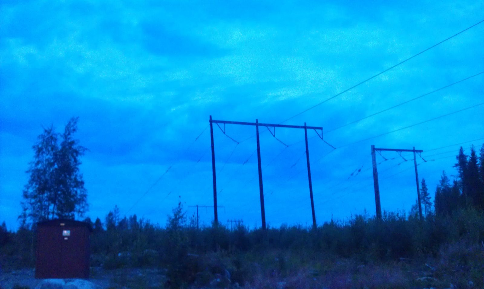

Tänkte på då jag såg denna högspänningsledning:
Den svänger ju ganska kraftigt. Hur kan fästet/isolatorerna hålla? Måste ju vara ett djävulskt tryck på dessa ledningar!
Isolatorerna måste ju rimligt vis vara gjort av något isolerande.. Porslin? Eller är de gjort av något annat supermaterial?
/Oskuld på högspänning/elnät
28 aug 2011 11:34 #2 av Tobias Karlsson
De du ser där är troligen gjort i komposit annars är det glas i den typen av isolatorer dvs de hängande är glas och de som linan vanligen ligger i är av porslin.

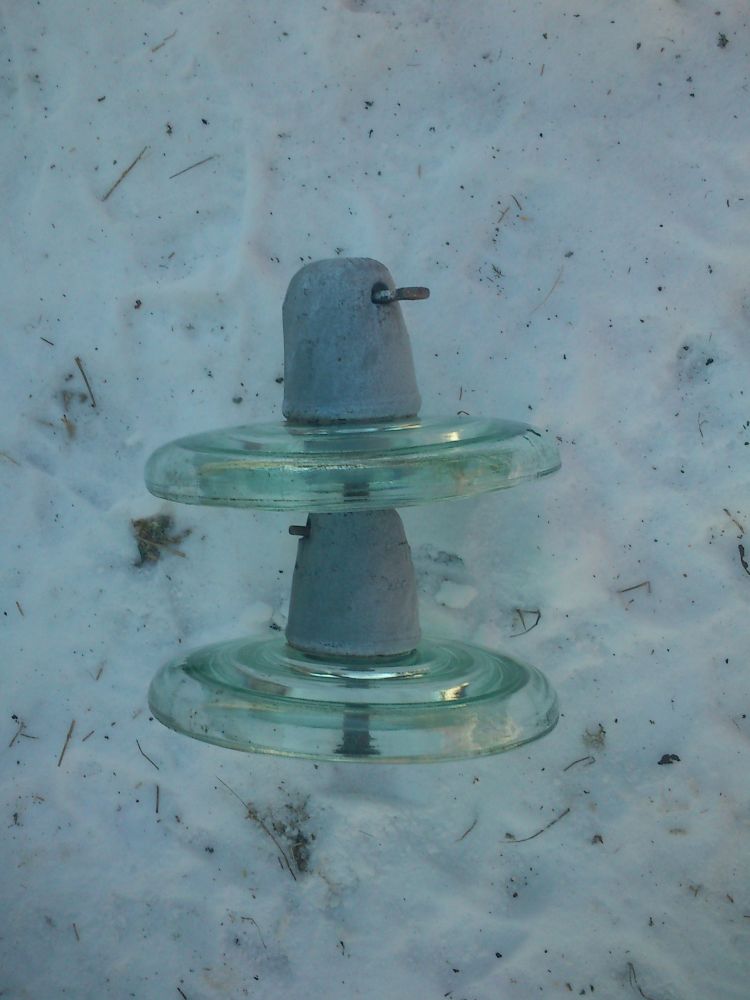

Efter mycket om och med har jag "lyckats" att fota lite hspmatriel.
"Klockor" (12Kv)
Glasvarianten av isolator som hänger i vandra, fiffigt byggda så de kan aldrig... ramla ner, går glaset sönder blir hänger linorna kvar i järnklumpen, dock så försvinner ju isoleringen men linan ramlar inte ner.
Finns även i porslin, men inte lika vanligt och då som mätt instrument, dvs man monterar 4glas och en porslin och så håller man på tills rätt isolation är uppnått. Då är det enkelt att se spänningen på ledningen från backen.
Hela makapären hänger oftast i en stålbalk.

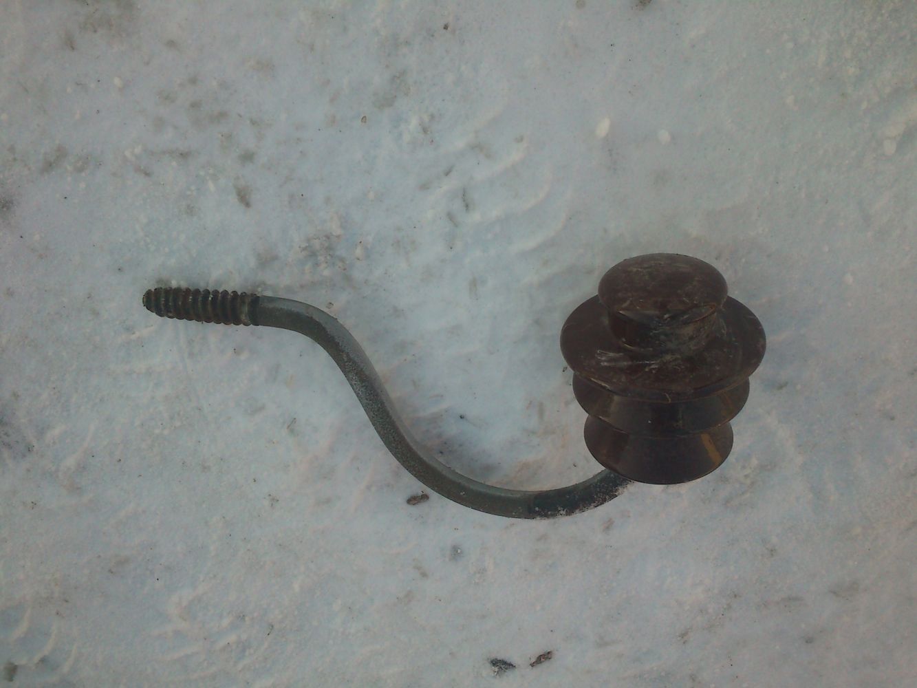

Isolator (12Kv)
Tillverkad av just porslin. Linan ligger på ovansidan, fastnajad och brukar hänga kvar även om isolatorn spricker. Dock inte ovanligt att linorna åker i backen.
Skruvas in i stolpen.
