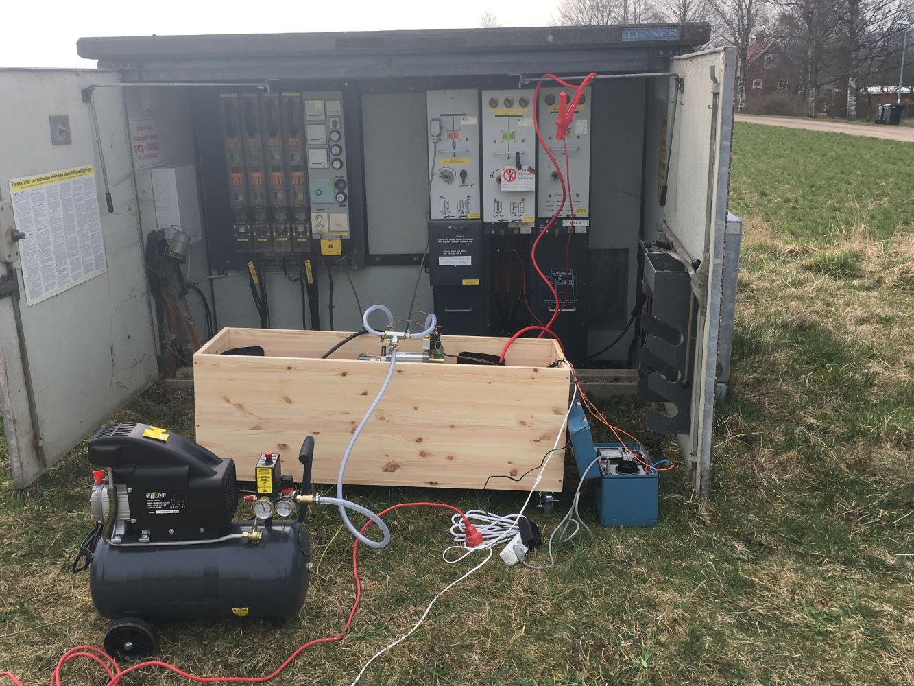

04 apr 2016 18:38 - 04 apr 2016 18:39 #1 av Mikael Malmgren
Hemmakonstruerad provutrustning som fungerade över förväntan. :tummeupp:

04 apr 2016 18:47 #2 av Electrum
Svar från Electrum i ämnet Primärprov 12 kV nät
Ser mest ut som olaglig kraftavledning. :klapp:
04 apr 2016 19:33 #3 av Marcus
Svar från Marcus i ämnet Primärprov 12 kV nät
Blev nyfiken på vad som står i vänstra hörnet? Sen är det nog inte årets skötselföreskrifter som sitter där...och undra om grendosan för utomhusbruk :)
04 apr 2016 20:46 #4 av Magnus
Svar från Magnus i ämnet Primärprov 12 kV nät
Nu får du nog förklara lite närmare för oss som är oinvigda på HSP :)
05 apr 2016 04:46 #5 av Michell Martic
Skoj att det gick enligt plan. Herrarna på kontoret var ganska upprymda när de kom tillbaka.
05 apr 2016 10:31 #6 av Mikael Malmgren
Magnus skrev: Nu får du nog förklara lite närmare för oss som är oinvigda på HSP :)
Primärprov i icke direktjordat nät kan göras för att kontrollera riktningen på jordfelsskydden samt att man har önskad inställning, känslighet. Det görs helt enkelt genom att göra ett fel ute i nätet. I detta fall kopplas ett fel in med en resistans på 3 eller 5 kohm under vald tid. Anledningen till just dessa två resistanser finns i föreskrifterna, nät med luftledning skall beroende på utformning ha skydd som känner fel upp till 3 eller 5 kohm felresistans.
I mitt fall så har jag byggt om en handmanövrerad 12 kV brytare till en tryckluftmanövrerad och försett detta med ett tidrelä och möjlighet att koppla på motstånd.
www.elektroinvent.se
05 apr 2016 10:32 #7 av Mikael Malmgren
Michell Andersson skrev: Skoj att det gick enligt plan. Herrarna på kontoret var ganska upprymda när de kom tillbaka.
Dom var lite besvikna att min utrustning inte brann upp. :rulla:

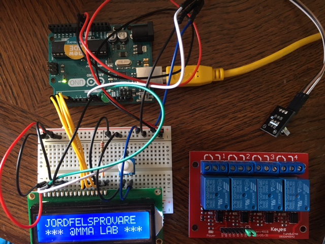

12 jun 2016 11:08 #9 av Mikael Malmgren
Håller man på att uppdatera styrningen för brytaren med en Arduino.

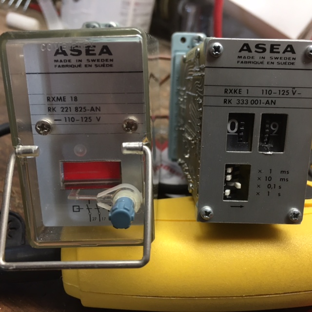

12 jun 2016 14:04 #11 av Tomas Karlsson
Är det en Sverker där på bilden, vad har du den till i det fallet tidmätning? Och ska Arduinon bli ett lyxigare tidrelä?
Visa gärna lite mer kring detta om du är bekväm med det, de gånger jag varit med om primärprov i tex ödrift vid RK har många stått frågande/skeptiska till om det skulle vara vettigt och det har varit kompetent fackfolk. Lite konstigt eftersom det är ett perfekt konkret test på hela kedjan både den teoretiska och praktiska.
12 jun 2016 16:55 - 12 jun 2016 16:57 #12 av Mikael Malmgren
Ja, det är en Sverker men den är bara där för att få 110 V DC till mina relä. Jag hade problem att hitta tidrelä som gick ner åt 100 ms men fick ett från ett rivet ställverk för 110 V DC.
Som du säger så är "bara" Arduinon ett avancerat tidrelä.
Se gärna mer på www.mmalab.se .
Det där med primärprov av denna typen är omdiskuterat. Jag vet fortfarande inte om jag är för eller emot om det bara gäller att kontrollera riktningen på skydden så finns det andra sätt som är tillförlitliga bara man vet vad man gör.
I denna varianten får man både säkerställt riktningen och säkerställt att känsligheten uppfylls.
15 jun 2016 16:44 #13 av Mikael Malmgren
Då kan man byta ut nedanstående med ovanstående. B)
Egentligen inget fel på dessa, mer än att de vill ha 110 V DC.

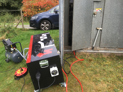

07 okt 2016 08:37 #14 av Mikael Malmgren
Har varit ute och gjort ett nytt prov, denna gång i E.ONs nät :tummeupp:
