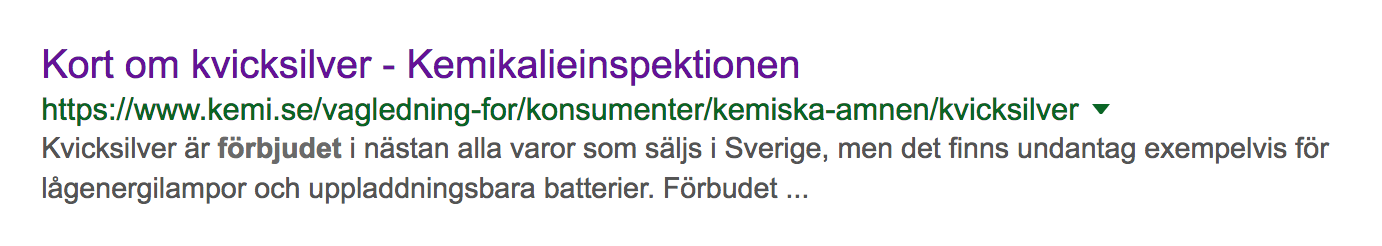

Är du elkonsult ska du kanske kolla lite fakta och inte sprida med vilseledande information. Kvicksilver är förbjudet i nästan alla varor som säljs i Sverige med få undantag. Men också de varorna med kvicksilver är på väg ut.
Skickar med två skärmdumpar en från Kemikalieinspektionen som någon länkade till förut.
16 aug 2018 20:01 - 16 aug 2018 20:08 #25 av Eric Lander
Gick inte länka och bilden var för stor någon har länkat förut kolla kemikaliteinspektionen det är tydligt att det är något på gång?
