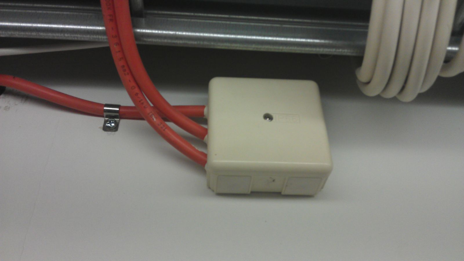

Kan denna installation anses uppfylla fordringarna i Elinstallationsreglerna avsnitt 527 med avseende på brandsäkerhet för ledningssystemet? Bilden är tagen i en allmän lokal i Göteborg.

U56-dosan finns i en brandklassad variant också, dock svårt att se på bilden vilken det är.

Man brukar väl inte ens skarva brandtåliga kablar till nödbelysning (som jag antar att detta är?)

Jodå, visst gör man väl det... ? det har varit ritat så flera gånger för mig...

Ja, nog skarvar/grenar man väl av sådan kabel allt? Så har det i alla fall blivit gjort på byggen som jag varit med på.
