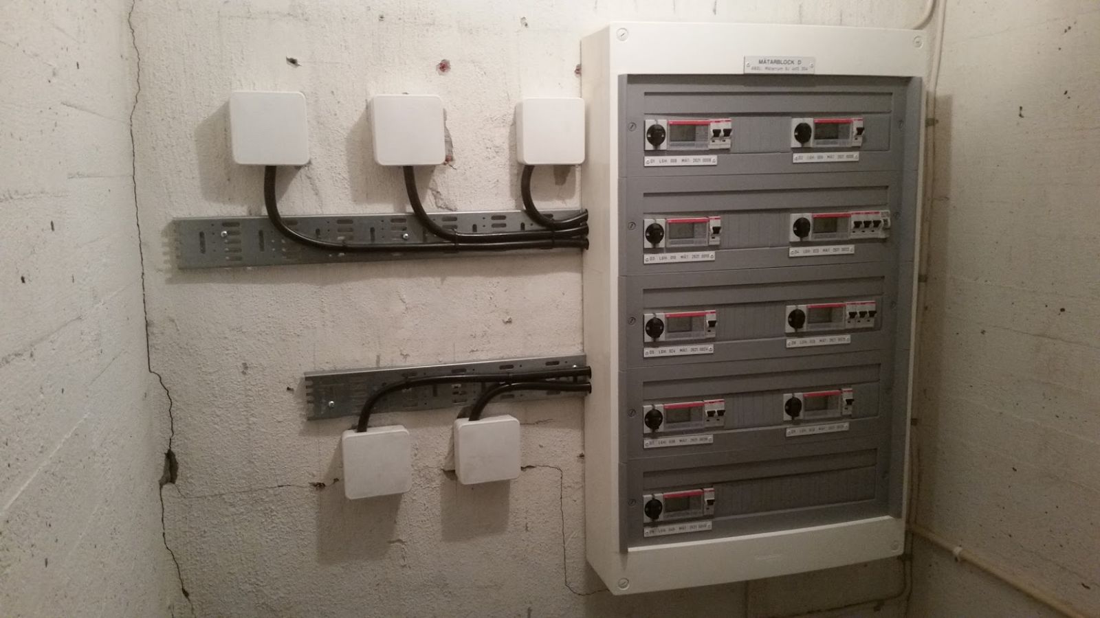

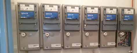

Vi håller på och ska bygga om en brf till "individuell mätning och debitering".
Idag har varje lägenhet eget abonnemang och vi ska bygga om så att det blir ett abonnemang / byggnad och internmätare där elbolagsmätarna idag sitter.
Behöver tips på hur jag enklast löser det praktiskt. Helst vill vi få bort de gamla mätartavlorna helt och ersätta med 10m hagerkapslingar (HB+mätare+säk+extra utrymme för framtida trefas)
Problemet är att det går 4x16mm² RK mellan mätarna. Blir halvtrångt att gå in och ut med 4x16 i en liten 10M kapsling.
Finns det möjligtvis nån kanal man dra hela vägen under kapslingarna som är godkänd att koppla i?

23 mar 2016 18:58 #5 av Ronnie Lidström
Dom ska inte dra om alla stigare gemensamt senare utan det får varje lgh ägare stå för själv.
Därför alla vi sätta en egen HB i varje mätarkapsling och dra så att alla tre faser finns i varje kapsling. Så att man kan dra om till en lgh sen utan att bryta hela trapphuset.
2x13 till alla med rejäla plintar hade ju förstoss varit trevligt men det blir för dyrt (vi har lämnat fast pris och det är >200 lägenheter)

24 mar 2016 06:47 #9 av Ronnie Lidström
Richard skrev: Haha. Lämna fast pris och sedan leta efter en billig lösning?
Känns fel väg att gå.
Hur har dom andra tänkt göra tro?
Från början var det tänkt att bara sätta en liten kapsling ovanpå mätartavlorna. Nu ska vi sätta en större så att varje lägenhet får en egen HB samt förberett för trefas + extrautrymme för PSA till tex frysbox i källarförråd eller liknande.
Den kapslingen ryms inte på mätartavlan.
Nu är det så många lägenheter så då känns det värt att försöka få fram den bästa lösningen så det blir billigt samt går snabbt att utföra osv... Därför jag försöker brainstorma lite här på forumet :)

24 mar 2016 14:23 #12 av Ronnie Lidström
Jo.. Men jag har redan lämnat pris.. Höftade lite :rulla:
Tror det ändå lutar mot att göra ungefär som Andreas Öhr föreslår. Däremot är den lite överdrivet dyr den kapslingen och det skulle räcka med 20M breda rader. (Varje lägenhet behöver 10moduler så då rymmer man två lägenheter / rad.. Är det 24 ryms ändå bara två lgh / rad). Dessutom skulle det räcka med IP20.
5 och 6 x 20moduler billig IP20 kapsling. Finns det?

25 okt 2017 16:52 #16 av Ronnie Lidström
Bättre sent än aldrig!
Här kommer en "efter-bild" på hur det blev! Vi håller på med ett liknande projekt just nu. Därför jag blev påmind (Det nya projektet är nalta större då vi samtidigt byter ALLA stigare till 3-fas och även alla lägenhetscentraler).
