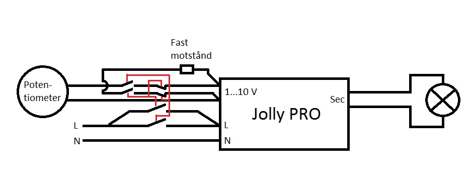

04 okt 2015 19:49 - 04 okt 2015 19:50 #3 av Michell Martic
Du behöver alltså en insignal till Jollyn för att starta på ett visst värde just på den insignalen? Jollyn ska sedan kunna styras normalt med full styrka och dimning dagtid?
Med de förutsättningar du har vet jag inte om det enkelt går. Kanske om du har ett fast motstånd som ligger undangömt någonstans i ett fast läge och att tändningen för nattläget går via detta motstånd. Då kommer du kanske behöva en förregling mot den ordinarie tändningen dock. Vill tillägga att jag inte alls är säker på om detta skulle funka, tycker bara att det kunde gjort det.

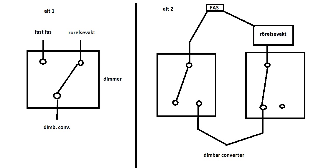

05 okt 2015 15:54 #5 av Alexander N
Jag förstod det som att dom ska tändas på låg nivå via rörelse men sedan kunna styras 0-100% manuellt i övrigt?
En simpel lösning är att ta en converter som är dimbar på 230 sidan.
Alt1: Nackdelen här är att man vid läggdags ska komma ihåg att "släcka"/koppla över till rörelsevakten, samt sänka ner nivån.
Alt2: Osäker på hur convertern reagerar på att få signal från två olika dimrar samtidigt men annars kanske detta är ett alternativ om han inte vill tänka på att slå om nått på kvällen.
Som sagt väldigt simpel lösning. :P
