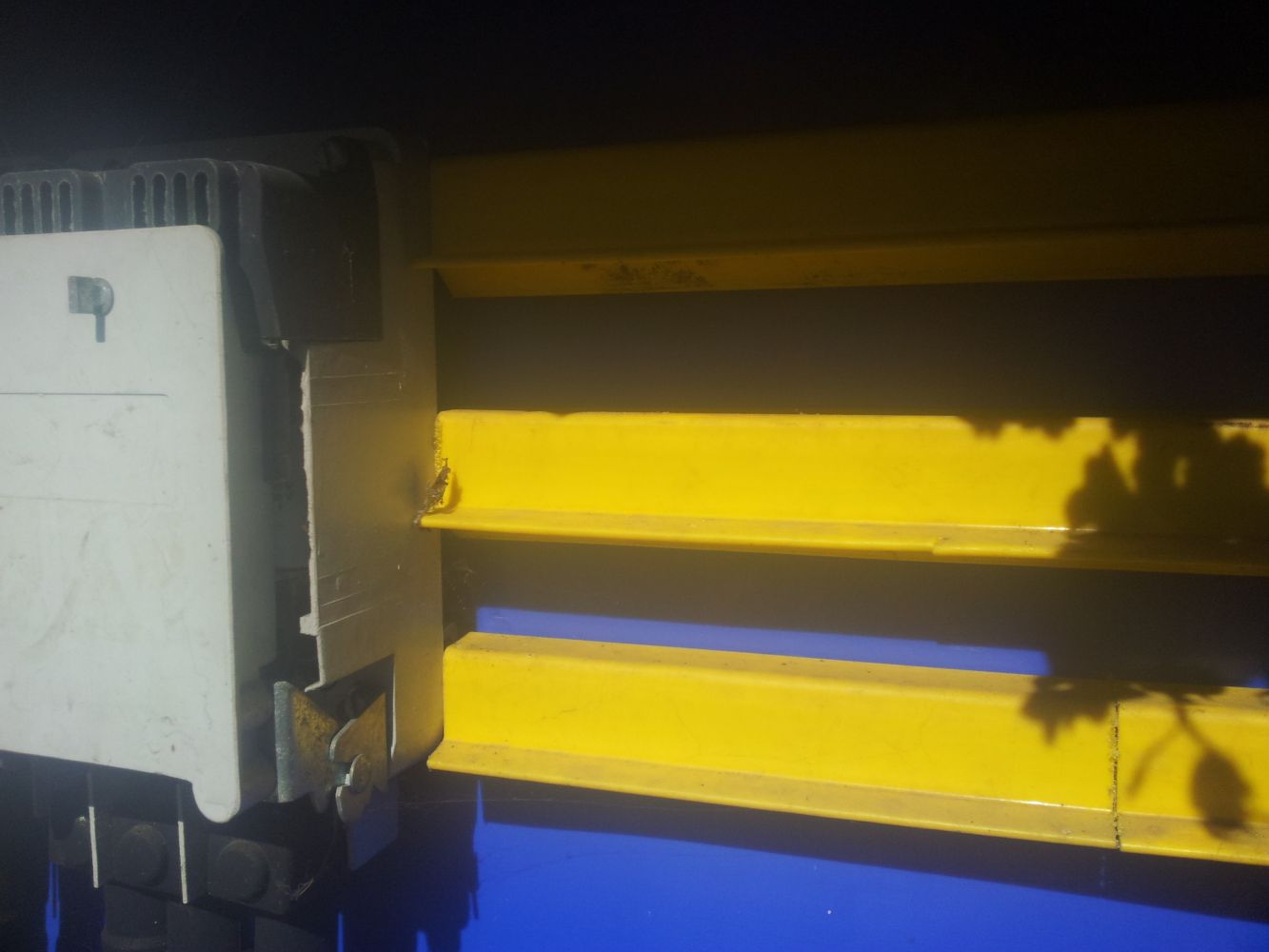

Såhär ser det ut i nuvarande skåp
Det saknas Skydd över skruvanslutningar. (går ej att komplettera)
Det saknas skydd framför knivsäkringar (går att komplettera) (tveksamt att det går att komplettera över kabelanslutningen och knivanslutningarna)
Stora delar av skenorna är fullt beröringsbara med en knytnäve eller större.
