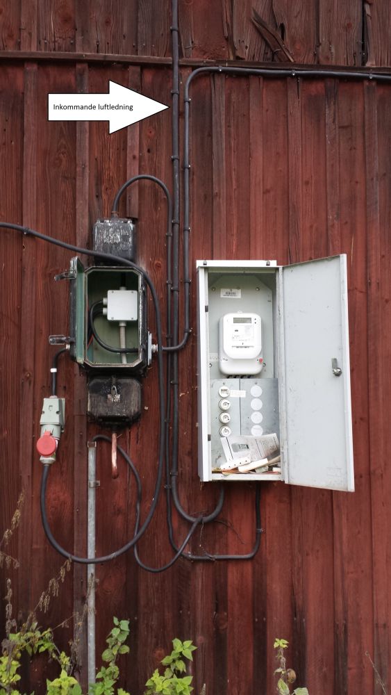

Ska dra fram en matning till en fristående byggbod. Tänkte koppla in mig i denna central (bilden) med en 32A handske.
Hur tycker ni man ska koppla in sig?
Dra en kabel direkt från mätartavlan o sätta en dosa och sen ett uttag eller byta ut den bef dosa som sitter i lådan till en större o dra därifrån o sätta ett uttag bredvid det bef 32A uttaget?
Eller ifrån någon annan koppl punkt?

Var tänker du sätta jordfelsbrytaren?

Finns det ett krav på det vid just denna typ av installation?

Uttag utomhus upp till 32A skall skyddas av jfb. Varför inte ansluta den fast?

Så det bef uttaget är ej godkänt?
Grejen är ju att det är en byggbod som ska anslutas och i den finns det ju en liten gruppcentral. Kan man sätta JFB där eller ska den sitta innan matningen?
Undgår jag kravet om jag gör en fast anslutning?

Du behöver inte ha jfb på fast ansluten matning såvida det inte kabeln ska gå inom en lantbruksastighet.
