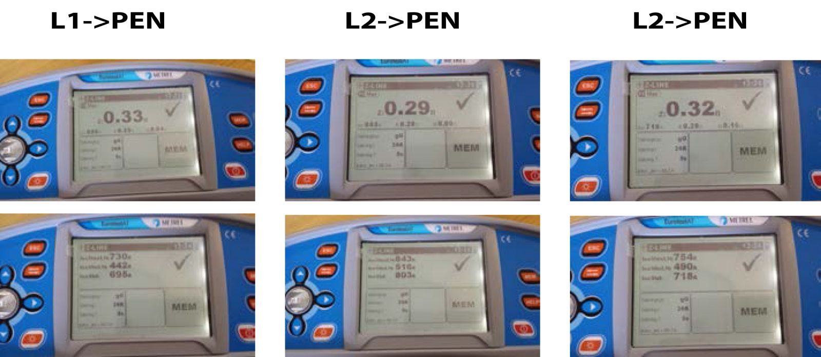

Gjorde själv ett Z-LINE test (mellan L1,L2,L3 -> PEN) med en Eurotest AT och fick följande sämsta resultat:
Z:0,33Ohm
Isc:695A
R:0,33Ohm
Xl:0,04Ohm
IscMaxLN: 730A
IscMinLN: 442A
IscStd:695A
Någon som kan peka mig i rätt riktning?

Dina mätningar med eurotestern är gjorda i mätarskåpet? Medan mätningen av spänningen är gjord vad? Vad får du för värde på förimpedansen om du mäter i centralen?
För att få ett sådant spänningsfall i din huvudledning krävs närmare 100 A, och i distributionsledningen över 500 A. Det är antagligen inte rimligt. Kan det vara glapp någonstans? Är det samma spänningsfall i alla tre faser?
Fler observationer mätningar, även ström om du kan, kanske knäcker gåtan till slut.

Datat är ju onekligen bra och kan inte förklara dessa spänningsfall. Det måste vara ett fel någonstans i nätet. Blir väl till att tjata på EON att kolla transformator och ledningar.
