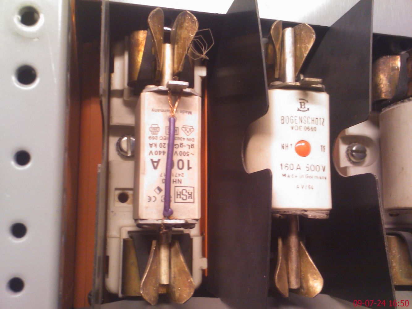

15 okt 2012 15:20 #10 av Patrik Hedlund
15 okt 2012 17:41 - 15 okt 2012 17:41 #11 av Slugge
J-Rock skrev: En liten film om hur man byter säkring, dock så är det utan last, fast han filmen säger att man behöver vara snabb om man har mycket last på, hehe.
:tokig:
Kanske bättre om man lossar skruvarna först...
15 okt 2012 17:46 #12 av Johannes Hammarstedt
Patrik Hedlund skrev:
Helskön snubbe :lol: :lol:
